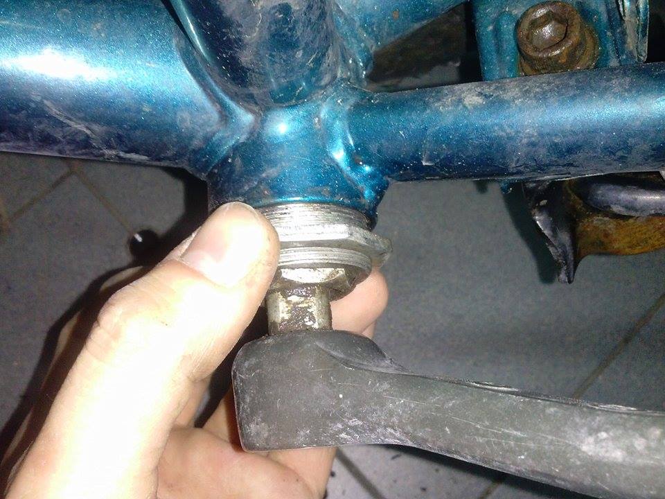

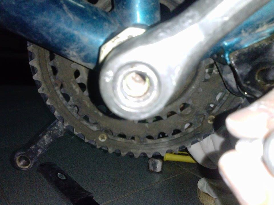

EzioAuditore Napisano 15 Maja 2014 Napisano 15 Maja 2014 Witajcie, mam problem z korbą i suportem w rowerze, który postanowiłem lekko odświeżyć. Rower to jakiś Ranger z Carrefour'a sprzed kilku lat. Nic specjalnego. Udało mi się odkręcić nakrętkę kontrującą na suporcie, sam suport odkręcić od mufy z jednej strony ale nie jestem w stanie zdjąć z tego korby. Ramiona są przykręcone do suportu z obu stron dwoma śrubami i kluczem typu "imbus" 5. Pod spodem nie jest to tradycyjny "kwadrat" ani nic co do tej pory widywałem. Za cholerę nie jestem w stanie zdjąć ramion korby z tego i pytanie czy pod spód nie powinienem mieć jeszcze jakiegoś klucza aby się tego pozbyć? Wybaczcie jakość zdjęć.
jahoo84 Napisano 15 Maja 2014 Napisano 15 Maja 2014 Prawdopodobnie potrzebujesz ściągacza takiego https://www.google.pl/search?site=&source=hp&ei=AKR0U8byJuSi4gT0n4HQBQ&q=sciagacz+do+korb&oq=sciagacz+do+korb&gs_l=mobile-gws-hp.12..0l3j0i22i30l2.1843.7515.0.9540.17.16.0.1.1.0.1104.5478.0j3j9j1j0j1j1j1.16.0....0...1c.1.43.mobile-gws-hp..0.17.5524.2.YyBA5svqNWw#facrc=_&imgrc=AcRNCDZpcmwJyM%253A%3Bundefined%3Bhttp%253A%252F%252Fwww.rower.com%252Fimages%252Fbb_l%252F1836.jpg%3Bhttp%253A%252F%252Fwww.bikeforum.pl%252Fthreads%252F1242-Rozk%2525C5%252582adanie-roweru%3B530%3B398 po wykreceniu srub na imbusa z korby wkrecasz sciagacz a drugamniejsza sruba wykrecasz korbe.
EzioAuditore Napisano 15 Maja 2014 Autor Napisano 15 Maja 2014 Pytanie, czy są tak wąskie ściągacze. Ten otwór ze zdjęcia ma między 0,5 a 1 cm średnicy.

seraph Napisano 15 Maja 2014 Napisano 15 Maja 2014 Wybaczcie koledzy, ale nie macie racji. Chłopak ma korbę z bardzo rzadkim gniazdem już nagwintowanym pod wewnętrzną śrubę ściągacza i wystarczy wkręcić tam śrubę z gwintem M8 i korba spadnie. Można też użyć ściągacza, ale wtedy bez tej "nakrętki". Korby takie są właśnie mocowane śrubami na mały imbus. Raz się tylko z taką spotkałem. Trzeba tylko uważać żeby śruba nie pokiereszowała gwintu osi suportu - ja kiedyś poradziłem sobie wkładając tam kawałek pręta tak aby śruba nie dotarła aż do gwintu przy wkręcaniu.
