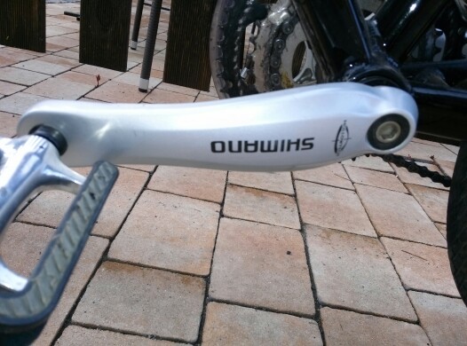

dawidek4007 Napisano 4 Maja 2014 Autor Napisano 4 Maja 2014 znalzłem podobna na allegro z oznaczeniem Fc-M470 ale bez napisu HALLOWTECH zdjecie robiła żona dlatego jest jest lewa strona
beskid Napisano 4 Maja 2014 Napisano 4 Maja 2014 470-ka miał bardzo charakterystyczne ramiona a ja tu takich nie widzę. Nie ma siły aby w miejscu mocowania pedałów nie było symbolu co to za korba. Ja się przynajmniej z taką od Shimano nie spotkałem.
dawidek4007 Napisano 4 Maja 2014 Autor Napisano 4 Maja 2014 jak tylko skończe prace albo znadje chwile to podskocze do domu i zrobie szczegółowe zdj
Mod Team Puklus Napisano 4 Maja 2014 Mod Team Napisano 4 Maja 2014 Ja się przynajmniej z taką od Shimano nie spotkałem. Może chińcka podróbka i stąd jakieś jaja ... Faktycznie nie wygląda jak 470, tylko zastanawia mnie fakt ... czemu zrobiłeś zdjęcie najmniej istotnej części korby .... czyli lewego ramienia, które może być nawet z innej korby
Mod Team Puklus Napisano 4 Maja 2014 Mod Team Napisano 4 Maja 2014 To by wiele tłumaczyło ... skąd kobiecina miała wiedzieć co jest istotne no to zrób zdjęcie korby od zębatek. szukałem, szukałem i nie znalazłem długości osi do tego modelu, jednak obstawiam 118mm.
beskid Napisano 4 Maja 2014 Napisano 4 Maja 2014 Na bank kojarzę pewnego Authora z tym modelem korby tyle, że z mocowaniem na wielowpuście. Ośka miała długość 121 mm ale ja tu widzę na tym zdjęciu mocowanie na kwadrat. Chyba, że się mylę.
Mod Team Puklus Napisano 4 Maja 2014 Mod Team Napisano 4 Maja 2014 Z tego co sie orientuję nie było żadnego hollowtecha na kwadrat ... to by świadczyło o tym ze ta korba nie jest tym za kogo sie podaje

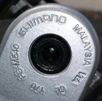

dawidek4007 Napisano 4 Maja 2014 Autor Napisano 4 Maja 2014 Dokładny model FC-540 170 Made In Malezja mam zdjecia tylko musze skadrowac FC-M540 Korba jest na HOLLOWTECH http://www.synkros.pl/product-pol-4019-SHIMANO-Deore-FC-M540-Octalink-48-36-26-Mega-9.html dokladnie mam taka sama takie oznaczenia mocowanie na octalink
beskid Napisano 4 Maja 2014 Napisano 4 Maja 2014 Tak jak się domyślałem, że to nie ta o jakiej mowa. I też podejrzewałem 540-ke z którą nie tylko Ty masz problem. Ja się nie podejmuję w takim razie dokładnego podania długości osi. Sorki ale w grę wchodzi spory rozrzut włącznie z 126 mm.
dawidek4007 Napisano 4 Maja 2014 Autor Napisano 4 Maja 2014 no to ładnie http://www.forumrowerowe.org/topic/143398-korba-shimano-fc-m540-dlugosc-osi-suportu/ tu jest opisany podobny problem z ta korba przy dlugosci 121 dziala idealnie ale z blatem 48T ma byc 126 kupic 2 wklady 126 i 121? po wyciagnieciu suporu bede wiedzial jaki był wczesniej i zły odeśle
