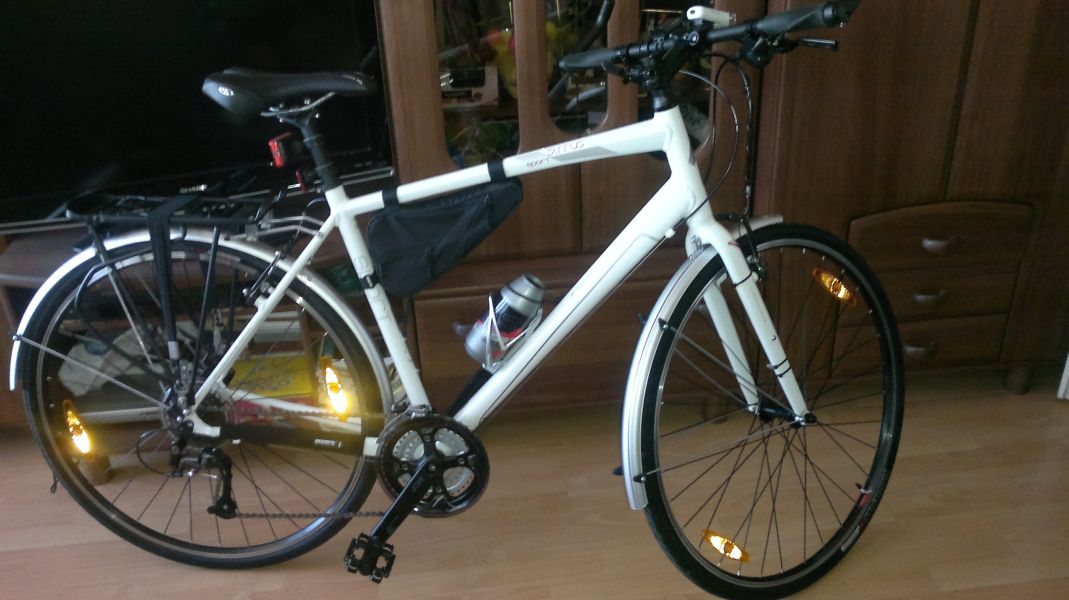

Gość Napisano 23 Kwietnia 2014 Napisano 23 Kwietnia 2014 Drodzy forumowicze, pomóżcie mi amatorowi w takim oto problemie proszę, podczas dłuższej jazdy dość często zmieniam pozycję a to ręce zakładam na rogi a to na uchwyty a to się prostuję a to się pochylam. Może to dlatego, że już nie jestem nastolatkiem Czasem opieram się łokciami na kierownicy i tak sobie jadę, ale to nie jest wygodne dla rąk da się natomiast zauważyć, że przy tym samym wysiłku jedzie się szybciej o jakieś 2-3km różnica ta jest nawet większa przy jeździe pod wiatr. W związku z tym postanowiłem kupić coś takiego co się zwie "lemondka". Na allegro znalazłem taka: EASTON AERO FORCE CARBON CNT i tak kształt taki który mi wstępnie odpowiada, ale cena...750 a ja za rower zapłaciłem ok 2k Co byście poradzili tańszego a dobrego? co sądzicie o jeździe trzymając się lemondki? Czy to tylko moje odczucia są takie pozytywne? Chciałbym się zamknąć w kwocie powiedzmy 300zl. Czy do takiej kierownicy jak mam będzie się ona nadawać?

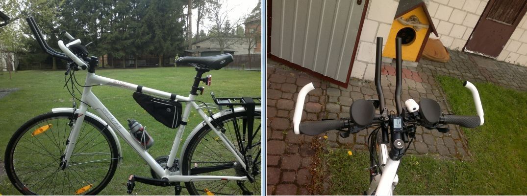

Gość Napisano 27 Kwietnia 2014 Napisano 27 Kwietnia 2014 gof ah uh, dales czadu :> omega, przez jazde w grupie mam na mysli glownie ustawke szosowa. Nie bierz sobie do glowy, bedziesz jezdzil turystycznie, to nie ma znaczenia czy sam czy w grupie. Pamietaj tylko, zeby nie uzywac tego jadac na kole =p bo moze byc kuku Zamontowałem. Lemondka TranzX, niestety nie obyło się bez kłopotów. Kierownica ma 24mm ale... na środku, kawałek dalej już tylko 22mm i nawet te dodane dystanse nie pomogły. Musiałem obciąć po ok 2mm w miejscu gdzie obejma się zaciska i potem ze strachem dociągałem śrubę. Drugi problem to taki, że nie ma już później miejsca na licznik, lampkę, dzwonek ect. Jakoś udało mi się te gadżety "powciskać" Co do jazdy, to wrażenia oceniam b. pozytywnie, jedzie się szybciej no i mamy kolejną pozycję którą możemy od czasu do czasu zmienić. Szczerze mogę lemondke polecać. Zobaczcie na fotce, czy tak wąsko założona jest prawidłowo? Czy jednak z tak małym rozstawem od siebie nie powinno się jej montować? Szerzej nie mogę bo na 22mm już nie da rady. Druga prośba do Was to taka czy kąt pochylenia jej jest prawidłowy? Ustawiłem tak dla swojej wygody, ale nie mam pojęcia czy są tu jakieś wskazania. Dzięki za pomoc i odpowiedzi nawet za te, typowo Polskie, ociekające lekko jadem Zazdrość?

Gość Napisano 5 Maja 2014 Napisano 5 Maja 2014 Nie ma na forum nikogo kto się w tych ustawieniach lemondki orientuje? Wszedłem na kategorie o rowerach i na pytania typu mam 500zł chce kupić rower i od razu jest cala masa fachowych odpowiedzi. Każdy poleca już to, co już sam kupił. Nawet taki magiel się fajnie czyta, tak lekko, jak książki o Grey'u. W zeszłym tygodniu jadąc samochodem zauważyłem, że na kolarzówkach sporo osób używa lemondek. Zatrzymałem jednego i poprosiłem żeby powiedział jak "to" ustawiać. Mówi, że poziomo, ale on miał ją zintegrowaną razem z kierownicą. Ja ustawiłem ją bardziej do góry, tak ze mam wygodniej, aha no i miał jednak ją bardziej rozstawioną. To jak to jest, ustawiamy tak, żeby było wygodnie czy są jakieś reguły?
Wodzu Napisano 6 Maja 2014 Napisano 6 Maja 2014 Regułą jest, że ma Ci być wygodnie. Ustaw jak Ci pasuje i ciesz się jazdą.
