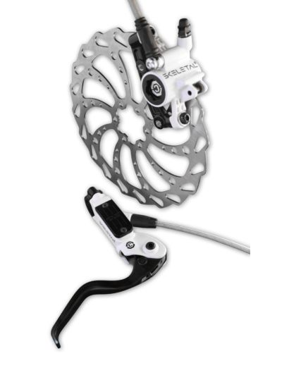

dzikiosg Napisano 17 Kwietnia 2014 Napisano 17 Kwietnia 2014 Witam kupiłem niedawno rower firmy Carrera co prawda używany ale jak widać po nie do końca dobrym sprawdzeniu sprzętu zaczęły się problemy z hamulcami firmy Clark's. Problem wygląda tak ,że w obu hamulcach po naciśnięciu manetki wysuwa się jeden lub dwa tłuczki ale w obu hamulcach nie cofają się z powrotem na miejsce. Również przy wciśnięciu tylniego hamulca słychać jakby ruch powietrza w manetce. Czy jakieś pomysły co mogę zrobić aby rozwiązać problem, poza wyczyszczeniem hamulców bo to już zrobiłem.
Mod Team Puklus Napisano 18 Kwietnia 2014 Mod Team Napisano 18 Kwietnia 2014 Na pewno są zapowietrzone. Opis tłoczków wskazuje na to że pasuje rozebrać zacisk, a chociaż wyjąć tłoczki i je wyczyścić i nasmarować. Nie wiem jaki masz model ale przypominają budową shimano wiec na ich pdfach można by sie wzorować.
dzikiosg Napisano 18 Kwietnia 2014 Autor Napisano 18 Kwietnia 2014 Witam kupiłem niedawno rower firmy Carrera co prawda używany ale jak widać po nie do końca dobrym sprawdzeniu sprzętu zaczęły się problemy z hamulcami firmy Clark's. Problem wygląda tak ,że w obu hamulcach po naciśnięciu manetki wysuwa się jeden lub dwa tłuczki ale w obu hamulcach nie cofają się z powrotem na miejsce. Również przy wciśnięciu tylniego hamulca słychać jakby ruch powietrza w manetce. Czy jakieś pomysły co mogę zrobić aby rozwiązać problem, poza wyczyszczeniem hamulców bo to już zrobiłem. Witam dzięki za odpowiedz to taki model, ps jak odpowietrzyć, długo nie miałem roweru i jestem zielony :/
Mod Team Puklus Napisano 18 Kwietnia 2014 Mod Team Napisano 18 Kwietnia 2014 Trochę lipna konstrukcja ale: - ustawiasz klamkę poziomo, poziomo ma być powierzchnia zbiorniczka wyrównawczego. - odkręcasz dekielek i zdejmujesz membrankę - organizujesz sobie strzykawkę, najlepiej z gumowym tłokiem 20 lub 30ml ( może być nawet i 150 ale lepsze będzie 20) - organizujesz sobie wężyk takiej średnicy by pasował na strzykawkę i na odpowietrznik w zacisku - zalewasz strzykawkę świeżym olejem, razem z wężykiem i zakładasz na odpowietrznik. - odkręcasz odpowietrznik kluczykiem 7 albo 8mm o 1/4 obrotu. - zasysasz troszkę płynu z zacisku żeby ewentualne powietrze sie zassało i następnie tłoczysz powoli płyn - najlepiej aby druga osoba w tym samym czasie druga strzykawką zasysała nadmiar płynu ze zbiornika i powiedziała kiedy bąbelki powietrza przestaną sie pojawiać. W układzie jest ok 8-10ml płynu. konstrukcja jest trochę toporna, bo w szimano jest specjalny otwór na zbiorniczek żeby nadmiar płynu sie tam przelewał, ty musisz sobie poradzić bez tego. Podczas tłoczenia stukaj w przewód i zacisk aby ruszyć bąbelki powietrza. Przepłucz układ 1 lub dwa i powinno być ok. po operacji odessij troszkę płynu ze zbiorniczka załóż membranke i dekielek, nadmiar płynu ma sie wylać, to zapewni brak powietrza w układzie.
