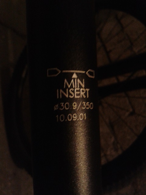

Bartek90CB Napisano 12 Kwietnia 2014 Napisano 12 Kwietnia 2014 Witam Niedawno kupiłem Gianta Revel 0 - model tegoroczny. Musiałem wyjechać ze sklepu z niedokręconym siodełkiem - ząbki na sztycy się zgniotły, co skutkowało ciągłym odkręcaniem się siodełka. W sklepie zaproponowali mi 'wzmocnienie' całości preparatem Loctite - podobno pomaga w 75% przypadków. Wolałem jednak pewniejsze rozwiązanie i zakupiłem nową sztycę - Funn Crossfire. I tu pojawił się problem. Siodełko jest mocowane na 2 śruby, niestety żadna z możliwych kombinacji nie pozwala nawet na minimalne pochylenie go w przód - ze względu na budowę sztycy jest to fizycznie niemożliwe. Sprzedawca wiedział z jakim rowerem będzie ona współpracowała, mimo to mi ją sprzedał. Wydaje mi się, że ten model jest przeznaczony do rowerów, w których rura podsiodłowa poprowadzona jest pionowo, wtedy takie rozwiązanie ma sens. Dodatkowo zauważyłem na niej nadruk 10.09.01, czy to oznacza, że ta sztuka ma już 13 lat? Pozdrawiam i liczę na pomoc bo być może to ja czegoś nie rozumiem p.s. Mogę wrzucić fotki sztycy jeśli to coś da

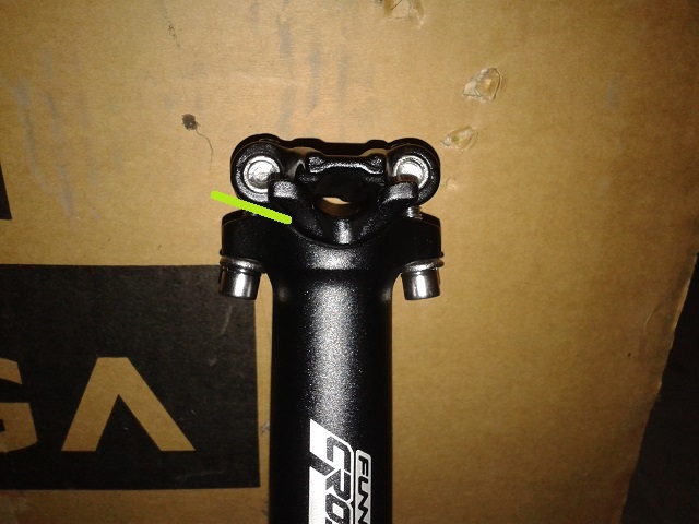

Bartek90CB Napisano 12 Kwietnia 2014 Autor Napisano 12 Kwietnia 2014 Oczywiście rozumiem mechanizm działania całości. Jednak uwierzcie, iż nie ma możliwości pochylenia w przód. Załączam fotki samej sztycy, mogę skoczyć do piwnicy cyknąć z siodełkiem. Dodatkowo na zielono zaznaczyłem miejsce, w którym górny i dolny element stykają się po maksymalnym skręceniu śruby - w tym miejscu powinno to wszystko 'iść' dalej.
Centek Napisano 12 Kwietnia 2014 Napisano 12 Kwietnia 2014 A próbowałeś odwrócić sztycę o 180* przełożyć siodełko i w drugą stronę też lipa? Może sztyca jest kierunkowa a Ty ją założyłeś odwrotnie. Może jakieś elementy są kierunkowe i może coś źle jest poskładane. Pooglądaj na spokojnie i pokombinuj... PS: datą się nie przejmuj bo są miejsca na świecie gdzie najpierw rok się zapisuje

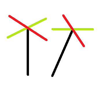

Bartek90CB Napisano 12 Kwietnia 2014 Autor Napisano 12 Kwietnia 2014 Kombinowałem na wszystkie możliwe sposoby. Budowa tej sztycy nie pozwala na inne ustawienie. Jest symetryczna więc obracanie nic nie da... Dziwne ;] Jakby była ustawiona pionowo to mam możliwość pochylenia w przód i w tył o taki sam kąt. W momencie kiedy wkładam ją do ramy to ustawienie kąta traci sens... W załączniku graficzne przedstawienie moich myśli
Centek Napisano 12 Kwietnia 2014 Napisano 12 Kwietnia 2014 czyżby projektanci dali ciała? Jaką masz ramę? Jaki kąt podsiodłówki? W necie znalazłem info, że jest do XC AM FR http://rowerowy.com/sklep/czesci/sztyce_obejmy/sztyce_standard/prod/funn_crossfire więc w sklepie nikt Ci na złość nie zrobił - winić trzeba producenta jeśli coś sknocił. Zrób jeszcze fotkę z siodełkiem.
Bartek90CB Napisano 12 Kwietnia 2014 Autor Napisano 12 Kwietnia 2014 Zauważyłem coś, co może mieć znaczenie. Spójrzcie na moją fotkę i link załączony przez Centka... Elementy uchwytu siodełka wyraźnie się różnią. Zdjęcia na stronie producenta to potwierdzają: http://www.funnmtb.com/product_detail.php?fid=17&p_no=17 Zupełnie inne elementy - moim zdaniem to może mieć wpływ na ograniczone ruchy. Albo ktoś je podmienił albo kupiłem rozwiązanie, które w późniejszych latach producent poprawił ;>
