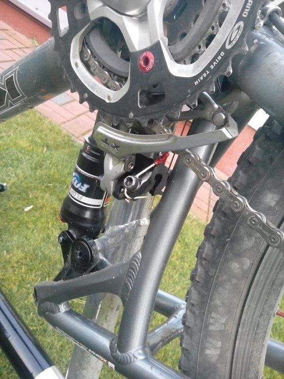

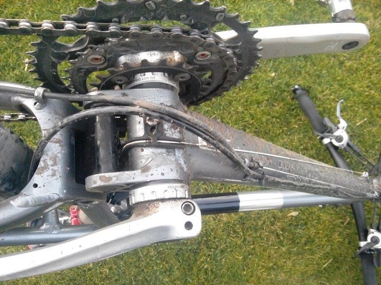

fatalwalker Napisano 23 Marca 2014 Napisano 23 Marca 2014 Cześć. Chciałbym poprosić o poradę. Zakupiłem przerzutkę przednią XT z teoretycznie uniwersalnym prowadzeniem linki. Problem polega na tym, że nie pasuje. Mam ramę Koga Myijata. Gość w serwisie jakoś mi to zmontował żebym póki co mógł jeździć ale nie może tak być bo linka idzie teraz ukośnie przez ramę, a biegi zmieniają się bardzo marnie.Czy zakupiona przerzutka nie ma w rzeczywistości dolnego prowadzenia? Ew. czy takie mogę kupić i będą pasować?http://allegro.pl/przerzutka-sram-x-9-i4086291499.htmlhttp://allegro.pl/show_item.php?item=4081042563 (moja wygląda teoretycznie jak ta) Zdjęcia jak to aktualnie wygląda na ramie Dzięki za pomoc

fatalwalker Napisano 24 Marca 2014 Autor Napisano 24 Marca 2014 Ciężko zrobić w garażu marnym aparatem Tak by to wyglądało

asked Napisano 25 Marca 2014 Napisano 25 Marca 2014 Ale jak dobrze widzę ta przerzutka jest dobrze zamontowana. Ona obsługuje ciąg dolny i to jest normalne prowadzenie linki w tym modelu przy ciagu dolnym. Sent from my iPhone using Tapatalk
