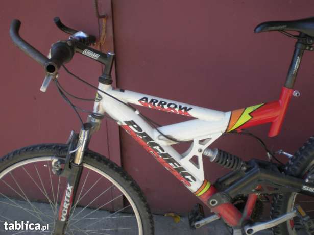

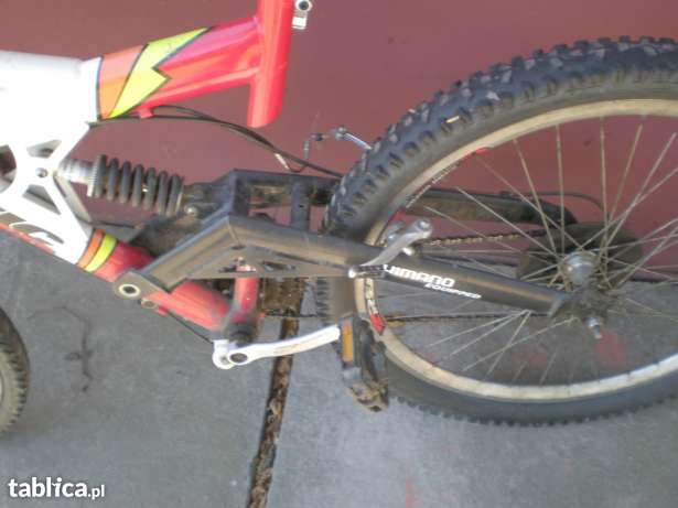

kocius Napisano 13 Marca 2014 Napisano 13 Marca 2014 Witam, chcialbym przerobic biegi z 7 na 8 biegow, oczywiscie po zimie musze wymienic manetke, linke od biegow, kolanko bo bylo juz dosc wykorzystane. Rama jest starego typu Pacific Arrow i mocowanie kola Shimano ... Czy jest taka mozliwosc przerobienia i czy jest duzo roboty czy trzeba jeszcze bedzie np wymienic kolo bo zebatka to oczywiste ? Dodam zdjecia roweru bo widze ze jest w dobrym stanie na internecie
