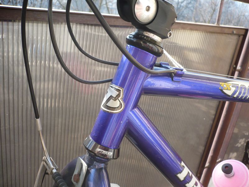

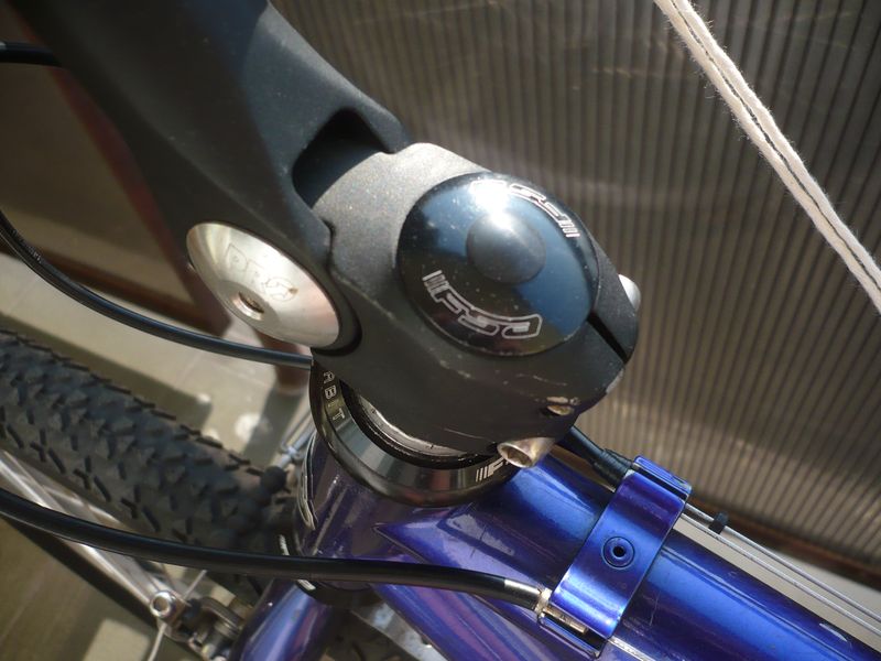

Spookyy Napisano 9 Marca 2014 Napisano 9 Marca 2014 Witam Serdecznie wszystkich Chciałem zasięgnąć rady. W zeszłym roku kupiłem wspomniany w tytule rower Trek ZX7000 , jestem zielony w tym temacie ale ogólnie z roweru jestem bardzo zadowolony. W zakupie pomagał mi znajomy , który zna się na tym sporo ale nie mam z nim już kontaktu , dlatego proszę was o pomoc. Chciałem zakupić przedni amortyzator do tego roweru z mocowaniem do tarcz. Aktualnie mam z przodu normalny widelec , na normalne hamulce , takie do koła V-brake ? Chciałem tylko nadmienić , że za rower zapłaciłem 500zł , więc mój budżet na amortyzator jest sporo mniejszy Takie pytanie pomocniczne , czy JAKIKOLWIEK amortyzator będzie lepszy niż widelec ?? Jeśli tak to poproszę o takie propozycje zakupu Coś pamiętam , jak mi ten znajomy mówił , że tutaj pasuje tylko jakiś amortyzator ze skokiem 80mm czy coś takiego Pytam o to wszystko , ponieważ z innym znajomym jeździmy sporo po górkach , bagnach , skałkach itp. i już mi powoli ręce odpadają hehehe Bardzo dziękuję za pomoc i nakreślenie sytuacji
tobo Napisano 9 Marca 2014 Napisano 9 Marca 2014 Rower był sprzedawany gdy amortyzacja była jeszcze niezbyt popularna szczególnie w niższych modelach rowerów. Typowy amortyzator wówczas miał 63 mm ugięcia. Do tej ramy będzie pasował - tak wynika ze zdjęć które znalazłem - amortyzator z rurą 1 i 1/8 cala, czyli typowy jaki jest do kupienia dziś. Montując amortyzator ze skokiem 80 mm zmienisz kąt główki, rozstaw osi, uczynisz rower spokojniejszym w prowadzeniu.

tobo Napisano 11 Marca 2014 Napisano 11 Marca 2014 Jeśli Twoja rama ma główkę kompatybilną z rurami widelców o średnicy 1 i 1/8 cala, to od strony technicznej nie ma przeciwskazań do motażu tego widelca. Musisz jednak wiedzieć o tym że: - jak napisano wcześniej Twój rower ma widelec sztywny i jest dosyć wiekowy - więc wówczasz geometria była przystosowana do widelców sztywnych lub amortyzatorów z małym skokiem (w tej klasie standardem było 63 mm lub mniej) - montując amortyzator ze skokiem 100 mm podniesiesz przód - po pierwsze kierownicę - jeśli między sterami a mostkiem/wspornikiem kierownicy zostawisz taką samą ilość podkładek - i ta różnica wysokości może być dość znaczna. To czy będzie dla Ciebie lepiej czy gorzej zależy od Twoich preferencji - jeśli obecna pozycja na rowerze jest zbyt pochylona i nie czujesz się dobrze to podniesienie kokpitu wpłynie pozytywnie na odczucia w czasie używania roweru. Jeśli obecnie kierownica jest dla Ciebie za wysoko to montaż (jakiegokolwiek) amortyzatora będzie odbierana przez Ciebie niekorzystnie. - montując amortyzator zmieniasz też geometrię roweru - kąt główki ramy - rower zyskuje przez to na długości jeśli chodzi o rozstaw osi a wydłużając się zmierza w kierunku większej stabilności kosztem zwrotności. Jeśli obecnie rower w Twoim odczuciu jest (za) nerwowy to amortyzator (jakikolwiek, a taki ze skokiem 100 mm to szczególnie) poprawi stabilność. Jeśli lubisz natomiast rower zwrotny to amortyzator pogorszy jego podatność na manewry. Tak w przybliżeniu wyglądają kwestie zmian i ich wpływu na zachowanie roweru - to które z tych zmian są dobre a które nie zależy od preferencji posiadacza. Niektórzy jeżdżący są bardzo wrażliwi na niewielkie nawet zmiany geometrii roweru i pozycji na nim, inni mniej/ Dla pewności czy nowy widelec będzie pasował mógłbyś dać zdjęcie szczególnie przodu - żeby nie było potem żalu że doradziliśmy Ci coś na pewniaka a tu wpadka
