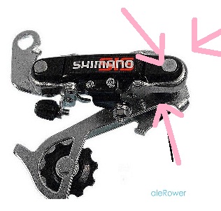

Witam chciałbym odżywić przerzutkę a właściwie jedną ze sprężyn wskazaną na zdjęciu gdyż prawie w ogóle nie ściąga a zostaje w miejscu w którym odegnę wózek bo chyba tak się ta część nazywa mam pytanie czy da się w jakiś sposób naciągnąć tę przerzutkę bu jeszcze troszkę posłużyła bo na rower mam ograniczony budżet dziekuję!
Opcje są takie:
- brudne, suche, zardzewiale zawiasy przerzutki
- brudne linki i pancerze.
- obie do kupy
Na zawiasy (poruszaj przerzutka by je znaleźć) kap olej do łańcucha i ruszają cały czas, jest szansa że przerzutka ruszy.
Więc przerzutkę zdjołem zdjąłem, więc pancerze wyeliminujmy, zawiasy właśnie nasmarowałem więc odrzućmy.
Smaruj olejem nie smarem - lepiej penetruje - i cały czas ruszaj. Musi sie zatrzeć rdza i wypłynąć z nadmiarem oleju.
No chyba że sprężyny pękniętą to wtedy lipa.
Tę przerzutkę rozbiera są byle śrubokrętem, więc nie ma się co bawić w cudowanie i rozbierz ją na części.
Wytrzyj całą rdze, nasmaruj sprężynę i zawiasy smarem stałym i złóż - będzie jak nowa :thumbsup: Chyba, że pękła sprężyna, ale wątpię...
sprężyna nie pękła juto ją rozbiore i naoliwie czy nasparuje dziki wielkie za pomoc a na noc zostawie w oleju po praktykach jutro poinformuje was o tym co sie urodziło
