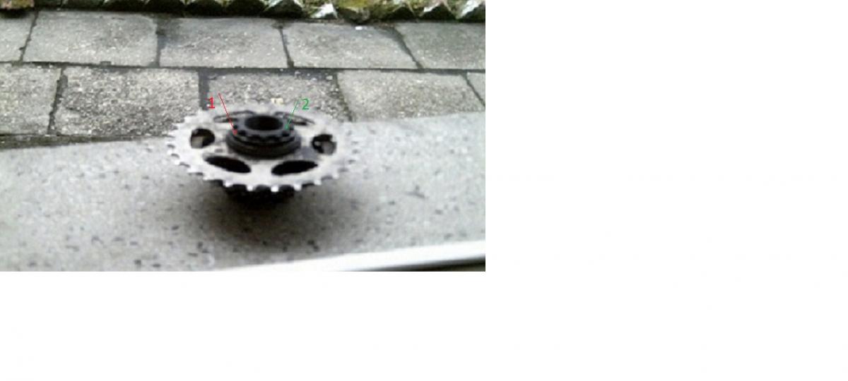

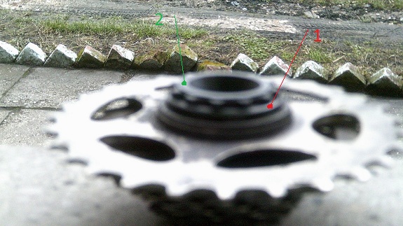

Bartas12 Napisano 2 Stycznia 2014 Napisano 2 Stycznia 2014 Witam serdeczni . Jestem nowy na forum więc jeżeli popełniłem jakiś błąd to z góry przepraszam . Otóż posiadam kasetę shimano cs-hg30 i po pewnym czasie jeżdżenia zaczęły przeskakiwać mi biegi.Postanowiłem to sprawdzić i okazało się że kaseta podczas kręcenia (pływa). Po odkręceniu jej imbusem 10" , wyjąłem ją razem z bębenkiem i zauważyłem że pewna część(oznaczona "1") ,która znajduje się za pierścienie (oznaczona "2") jest krzywa. I tu nasuwa się moje pytanie,co to za części która jest zaznaczona na zdjęciu ? Jest ona krzywa i widać to gołym okiem . Czy da się wymienić to osobno czy raczej cały bębenek lub kaseta z bębenkiem ? Przepraszam z zdjęcie słabej jakości lecz aparat nawalił i nie umiałem go skalibrować . Pozdrawiam!
Mod Team Puklus Napisano 2 Stycznia 2014 Mod Team Napisano 2 Stycznia 2014 Zdejmij kasetę z bębenka i zrób zdjęcie na którym widać coś więcej niż kolory.

Mod Team Puklus Napisano 2 Stycznia 2014 Mod Team Napisano 2 Stycznia 2014 No to troszkę lipa bo trzeba zdjąć kasetę i zobaczyć czy krzywe jest bo jest krzywe, czy na czymś sie np opiera. Udaj sie do rowerowego tam ci to odkręcą a najlepiej kup klucz, to koszt od 10 do 20 zł

Mod Team Puklus Napisano 2 Stycznia 2014 Mod Team Napisano 2 Stycznia 2014 Zasadniczo jeżeli kaseta sobie pływa a nie koliduje to z precyzją napędu to można tak jeździć, jednak należało by zobaczyć dlaczego pływa.
Bartas12 Napisano 2 Stycznia 2014 Autor Napisano 2 Stycznia 2014 Właśnie kaseta pływa tak mocno że przerzutki mi przeskakują . Znalazłem to co chciałem wiedzieć i jest to całe połączone ze sobą tzn z bębenkiem . Zaniosę to do rowerowego i niech mi ten bębenek wykręcą z kasety i wymienią na nowy .
