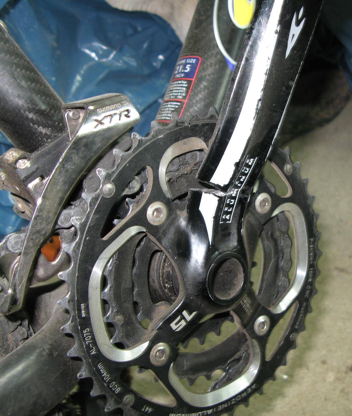

nooxes Napisano 22 Marca 2014 Napisano 22 Marca 2014 Co do pytania w temacie, to może pomogę swoimi doświadczeniami z Aerozine. Jakiś czas temu kupiłem Aerozine Aluminum. Dałem tyle co za XTR. Super lekka, ładna. Chodziła ekstra, ale do czasu. Po przejechaniu około 6000km wygląda jak na zdjęciu. Konkluzja taka, że drugi raz nic tej firmy nie kupię, sprubuję Shimano.
nooxes Napisano 22 Marca 2014 Napisano 22 Marca 2014 Niestety już po gwarancji . Zmienię korbę, a blaty zostawię, bo jeszcze dają radę. Przy okazji, czy te blaty będą pasować do SLX, XT, Deore? Zdaje się, że to standardowe rozstawy. (AAA w poprzednim poście wkradł się błąd ort. oczywiście miało być "spróbuję"). GhOsTwrc: Zdaje się, że masz źle zamontowaną największą zębatkę. Ten wystający bolec powinien być po drugiej stronie, tam gdzie ramię korby. Przeciwdziała spadaniu łańcucha zbyt głęboko między ramię korby a blat jeśli dobrze rozumuję.
Mod Team Puklus Napisano 22 Marca 2014 Mod Team Napisano 22 Marca 2014 To powinno podlegać jako wada materiałowa i powinno zostać uwzględniane, chyba ze waliłeś potężne dropy na tej korbie ... w co wątpię.
nooxes Napisano 23 Marca 2014 Napisano 23 Marca 2014 Jasne, że nie waliłem dropów. Jazda typowo xc, żadnych skoków, zrywów itp.Spokojna jazda z kadencją około 80-90. Wychodzi na to, że za dużo pary w prawej nodze mam .
Mod Team Puklus Napisano 23 Marca 2014 Mod Team Napisano 23 Marca 2014 Albo korba była ... chorowita w każdym razie próbuj gadać, może ci wymienią na nową
