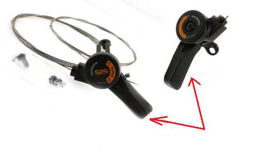

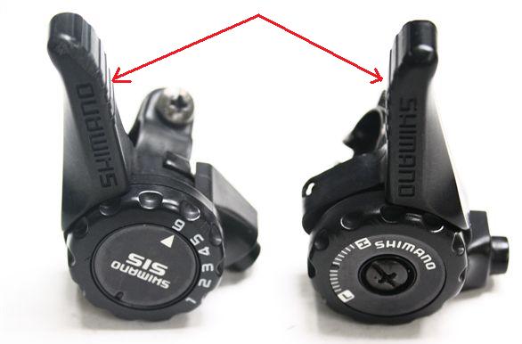

Przy sprawnych dotąd manetkach SL-TY22 3x6 mam ułamane obie dźwignie/przełączniki.
Uszkodzonego modelu nie mogę nigdzie znaleźć ale identyczne dźwignie posiadają manetki SL-TY15.
Zastanawiam się, czy możliwe jest ich przełożenie w celu usprawnienia mechanizmu TY22?
Manetka na przód wydaje się być identyczna, zakładam że mogę wymienić ją w całości, ale co z dopasowaniem do tej na tył?

Rozbierz obie manetki, tam będzie mechanizm indeksowy, jeżeli ząbki będą sie zgadzać ze sobą spokojnie będziesz mogła to przełożyć, jak by coś było przeszkodzą np za mały kąt wychylenia, zawsze podpiłować można tu i ówdzie.
