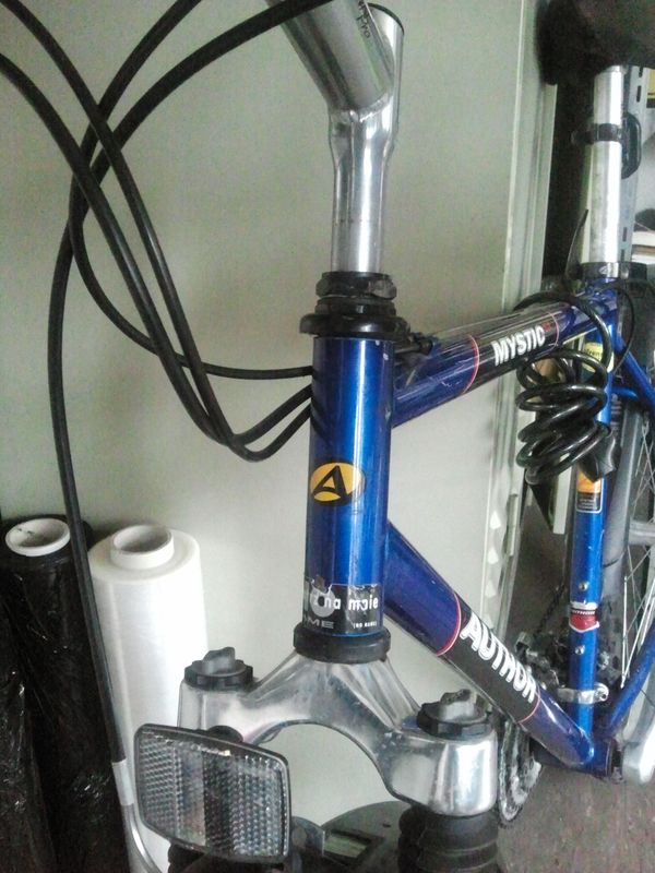

Mam rower Author Mystic SX. Postanowiełem zmienić w nim amortyzator. Aktualnie jest to RST 281 TL  z rurą sterową 1" gwintowaną, ze skręcanymi sterami. Czy jest możliwa w tym rowerze wymiana amortyzatora na 1 1/8" ze sterami A-head?
Co potrzebuję wiedzieć, pomierzyć w moim rowerze, żeby wiedzieć czy to się uda?
Odnośnie amora, jaki byłby odpowiedni do jazdy 90% ulica, moja waga 72 kg, cena na sam amor do 250 zł, chciałbym coś z blokada skoku, może być używka w dobrym stanie.
Foto główki sterowej ramy.
Witam.
Nie zmienisz amortyzatora z rurą sterową 1" na 1 1/8", gdyż główka ramy jest zbyt wąska. Jak chcesz mieć amortyzator a-head, to albo 1" albo nowa rama się kłania.
jesli faktycznie jest tam glowka calowa (sprawdzisz to po wyjeciu fajki-wpornika kierownicy i zmierzeniu/odczytaniu srednicy elementu wchodzacego w widelec) - jedyne co by ci pozostalo to szukac jakis retro widelec z rura 1"(generalnie ciezko)
