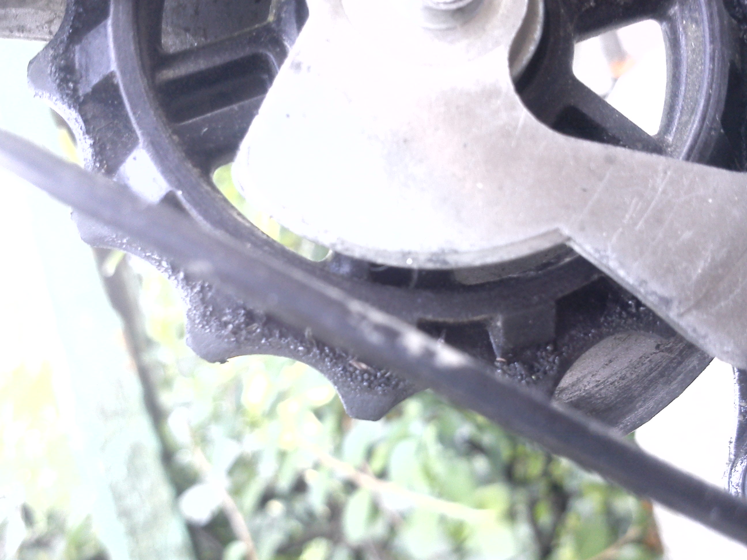

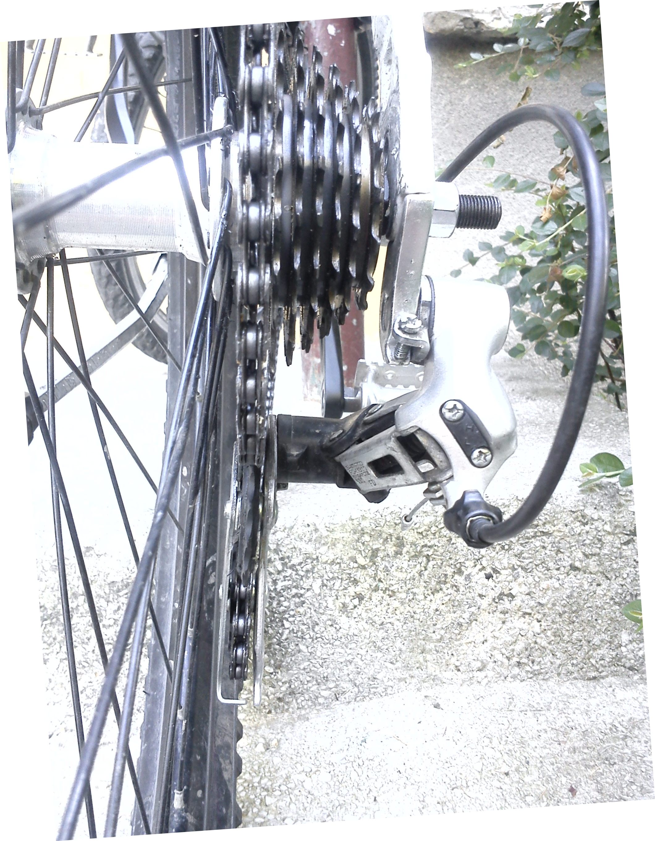

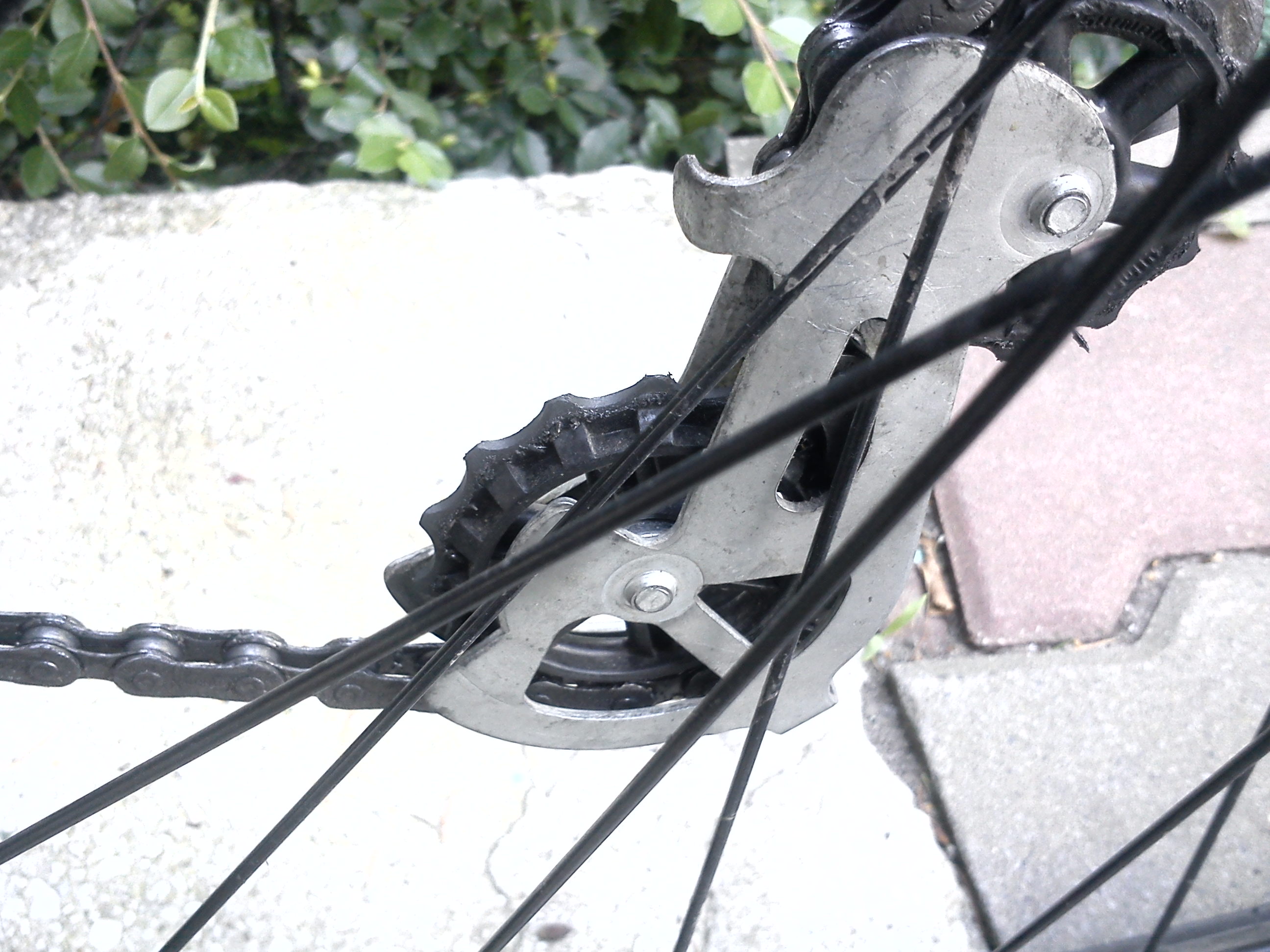

oko3g Napisano 7 Lipca 2013 Autor Napisano 7 Lipca 2013 Dziękuję wszystki za pomoc a szczególnie użytkownikowi Tobo za wyprowadzenie z błędu. Wkręcenie tej śruby dało oczekiwany efekt. Pozwolicie jeszcze tylko że tutaj zapytam, aby nie zakłdac nowego tematu: 1.Czy zakleszczanie się łańcucha pomiędzy dolnym kółkiem wózka a jego metalową obudową podczas zmiany przełożenia jest objawem tzw. luzów bocznych kółek? 2. Jak oceniacie stan tej przerzutki? Czy kółka są zużyte? Czy wózek jest skrzywiony? Czy nadaje się ona do dalszej eksploatacji? http://obrazki.elektroda.pl/5810165900_1373198589.jpg http://obrazki.elektroda.pl/8598459500_1373198590.jpg http://obrazki.elektroda.pl/7083549100_1373198592.jpg http://obrazki.elektroda.pl/4987301200_1373198594.jpg
Tofi Napisano 7 Lipca 2013 Napisano 7 Lipca 2013 Te kółka mogły by być gładkie, gdyby nie fakt, że ciągną łańcuch w boki. Jak często spada Ci z nich łańcuch? Czy też to się zaczzęło dziać dopiero przy nieprawidłowym ustawieniu? Luzy można ocenić po prostu ruszając dżokejami na boki. Po blisko 6500 mil na mojej przerzutce alivio nawet nie przyszło mi sprawdzić czy tam są jakieś luzy, a zużycie kółek mam nieznaczie mniejsze. Właśnie sobie dłubię tylne koło też pod megarange i się zastanawiam, czy zmienić od razu przerzutkę na C201. Wysłane z mojego ASUS Transformer Pad TF700T za pomocą Tapatalk 4
tobo Napisano 7 Lipca 2013 Napisano 7 Lipca 2013 1.Czy zakleszczanie się łańcucha pomiędzy dolnym kółkiem wózka a jego metalową obudową podczas zmiany przełożenia jest objawem tzw. luzów bocznych kółek? Może być objawem wiotkości wózka który nie trzyma osi przy skrajnych przełożeniach. Jeśli poruszasz przerzutką na boki czy spróbujesz nią obrócić to zauważysz że ona stosunkowo łatwo się temu poddaje, jest elastyczna. Co do zużycia kółek - wg mnie mogą jeszcze bez problemu być. Chyba że mają duży luz na tulei i to ogranicza precyzję ich pracy i precyzję zmiany biegów.
oko3g Napisano 8 Lipca 2013 Autor Napisano 8 Lipca 2013 Łańcuch spada z kółka rzadko, staje się to najczęściej podczas zmiany przełożenia z zębatki z 24T na 34T. Zjawisko to zaczęło występować od czasu założenia nowego wolnobiegu. No i nie wydaje mi się żeby można było sobie od tak porównywać przerzutkę Altusa i Alivio. Alivio jest aż dwie grupy wyżej od Altusa i jego kółka są łozyskowane. A w mojej kółko obraca się na metalowej tulei i tyle. Z boku trzymają je jeszcze 2 metalowe kołnierze, coś jakby podkładki. Zastanawiam się czy je wymienić, czy też nie ponieważ mam problem z wyregulowaniem przerzutki.
Tofi Napisano 9 Lipca 2013 Napisano 9 Lipca 2013 U mnie już jest C-201, więc jest co porównywać, tyle, ze na mojej przerzutce jest wyraźny napis Megarange. Pewnie gdybym pozostał przy alivio miał bym to samo. dżokeje po prostu się kolebotały, i o ile przy 28T nie byo problemu to megarange skok jest spory. Spróbuj jeszcze skrócić łańcuch do prawidłowych wymiarów. Przy największuch przełożeniach (dużo przód mało tył) osie dżokejów powinny tworzyć linię prostopadłą do podłoża. Wysłane z mojego ASUS Transformer Pad TF700T za pomocą Tapatalk 4
ZeroCool Napisano 9 Lipca 2013 Napisano 9 Lipca 2013 na ostatnim zdjeciu widać że hak jest krzywy przez to dolne kółko przerzutki jest przesunięte bliżej koła
