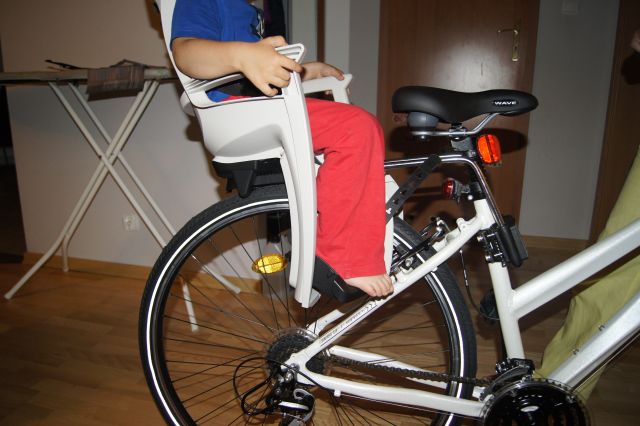

Witam wszystkich,
Ma drobny problem z mocowaniem fotelika hamax (rower cossack summit damski). Po zamontowaniu siedzienie fotelika jest zbyt blisko koła. Problem jest widoczny na załączonym zdjęciu.
Miał ktoś może podobny problem ? Wydaje się, że rozwiązaniem może być montaż innego stelaża, np. takiego jak w linku:
http://www.dobresklepyrowerowe.pl/akcesoria/mocowania-i-stelaze/hamax/stelaz-do-ramy-w-malym-rozmiarze/
Ale zanim kupię ten kawałek stali za 120 zł, wolę zapytać...
Z góry dziękuję za sugestie.
Pozdrawiam
Marcin
Pytanie:
Ile dziecko waży?    foteliki są zazwyczaj do 22 kg max
A prawidłowo przykręcone jest mocowanie do stelaża na ramie?
Wygląda jakby było luźno przykręcone, bo coś dziwnie od razu opadają ramiona stelaża zaraz za mocowaniem.
Jak widzę to ten rower ma ramę 18,5 cala i do tego koła 28 cali (czyli duże).
Tutaj też jest przyczyna całego zamieszania.
Czyli fakty:
- wygląda na to, że dziecko jest trochę "duże"
- koła w stosunku do ramy też są "trochę duże"
Konkluzja:
- zakupić "przedłużacz" jak w linku
W sumie wszystko się zgadza :)
Dzieciak ma ok. 15 kg. Fotelik nie był przymocowany idealnie, ale to miało niewielki wpływ na problem. Nawet po prawidłowym przymocowaniu fotelika niebezpiecznie zbliżał się on do opony. Koła roweru też są dość duże.
Co więcej, podwyższenie położenia uchwytu do fotelika na ramie roweru powodowało to, że nie można było wyjąć fotelika z uchwytu.
Dlatego coraz więcej przemawia za tym uchwytem.
Dziękuję za opinię i pozdrawiam !

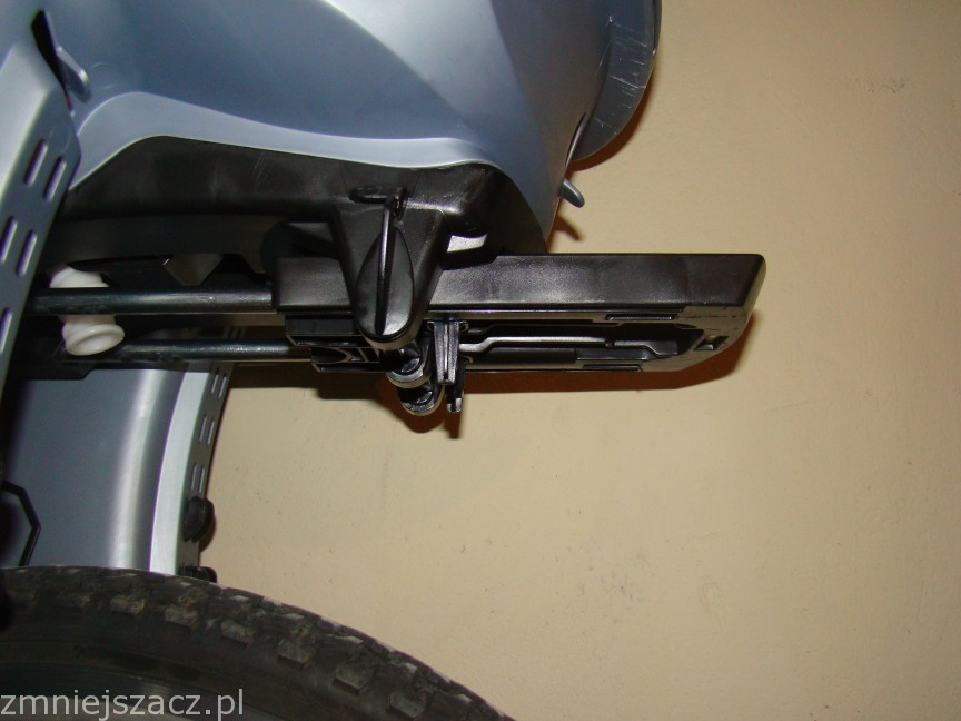

Po zamontowaniu fotelika srodek ciezkosci po mocnym kombinowaniu ma 12 cm od srodka piasty zamiast max 10 jak sugeruje instrukcja. Czy to duzy problem?
Uzyskanie 12 cm zmusza mnie do przesuniecia fotelika do przodu na prowadnicy poza ogranicznik - zdjecie pierwsze?
czy to jest rzeczywiscie jakis ogranicznik czy tak moze byc? Jesli moze to mam jakies 11-12 cm od piasty.
Poradzicie cos?
