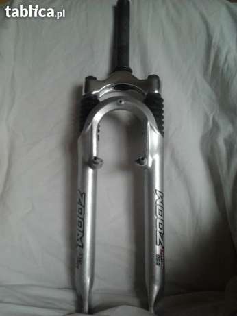

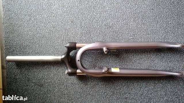

patryk19791 Napisano 1 Lipca 2013 Napisano 1 Lipca 2013 Dzień dobry ma pytanie mój rower ma amortyzator starego typu co muszę kupi zrobić by móc założyć amortyzator nowego typu, mój ma dwie nakrętki a nowsze nie mają . mam taki amortyzator zdjęcia poglądowe

kasperek Napisano 1 Lipca 2013 Napisano 1 Lipca 2013 Nie za bardzo wiem o jakie nakrętki ci chodzi, ale... Stary typ to najprawdopodobniej amortyzator z rurą 1" pod stery klasyczne, w nowszych rowerach montowane są stery ahead o rozmiarze 1 i 1/8". Jeżeli jest faktycznie tak jak piszesz, że średnica rury sterowej jest taka sama jak w starym amortyzatorze, to pozostaje ci kupić nowe stery...
