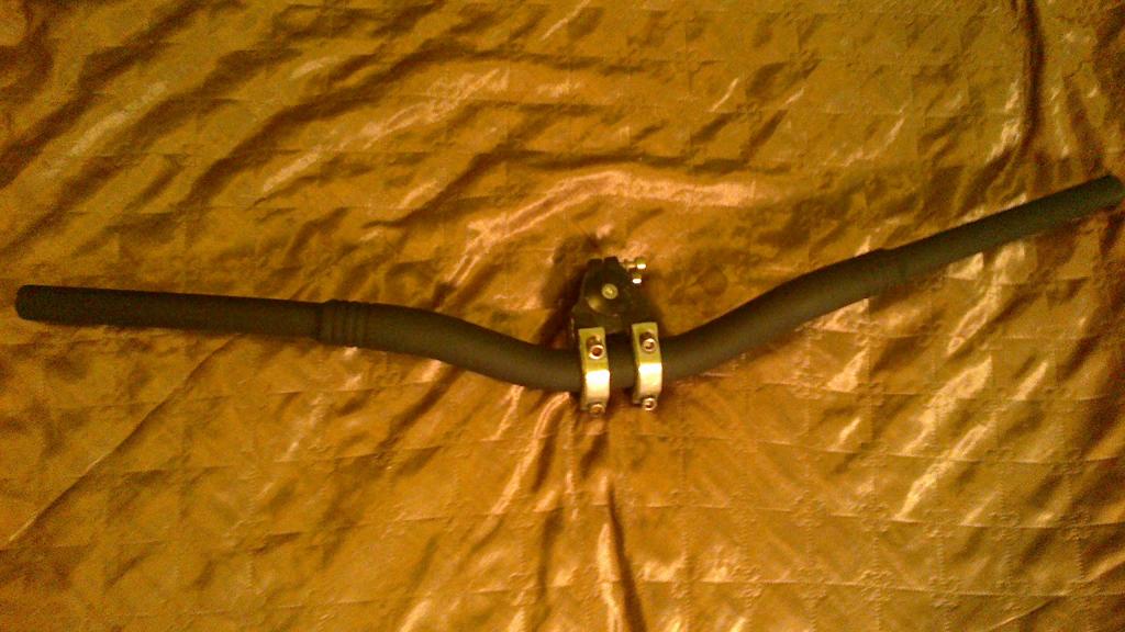

Witam, mam pytanie czy ta kierownica uda się do dh, ma takie trochę dziwne przejście  z grubego na cienkie, oto foto:
-kierownica Next Dual Alu 720mm,
-Mostek Next Dual Alu,
Masz szczęście do wykopywania wynalazków :)
Kształt zdecydowanie nietypowy jak na kierownicę w standardzie oversize (mocowanie do mostka 31.8 mm), zazwyczaj zwężenie średnicy jest płynne.
Jeśli znasz kogoś kto tego używał to możesz się zastanowić (pytanie jak używał) a jeśli nie to może jednak lepiej coś bardziej sprawdzonego.
Gdybam że masz ograniczone środki na zakupy ale mimo wszystko oszczędność może okazać się zgubna.
