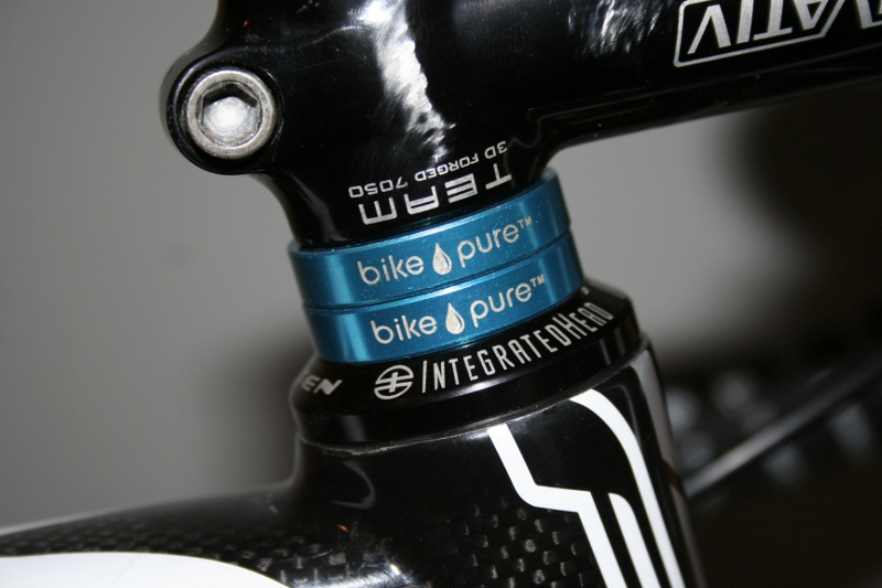

Hell4Ge Napisano 14 Czerwca 2013 Autor Napisano 14 Czerwca 2013 EDIT: Zapomniałem dodać że jeśli to makrokesz to pewnie masz stery 1" i ciężko będzie znaleźć jakiś sensowny amortyzator. Nie jestem do końca pewien czym są stery, tzn. nie wiem jak się dobiera widelce, anyway wygląda tu u mnie tak (zdjęcie cudzego roweru): Tylko mniej firmowo i mam chyba 3 węższe nakładki Nawet coś w google znalazłem http://sprzedajemy.pl/sprzedam-rower-active-1-rok-bdb-stan,286751 Co do nowego amorka to chyba NVX 75mm by mi starczył Słyszałem, że niby jest 100mm ale nie widziałem...
rezox Napisano 14 Czerwca 2013 Napisano 14 Czerwca 2013 Masz stery ahead 1-1/8" i pod takie powinieneś szukać amortyzatora, skok powinien być taki jak w starym amortyzatorze a rozmiar pod koło 26" (NVX jest pod 28"). Oczywiście jeśli masz taki rower jak na zdjęciach.
