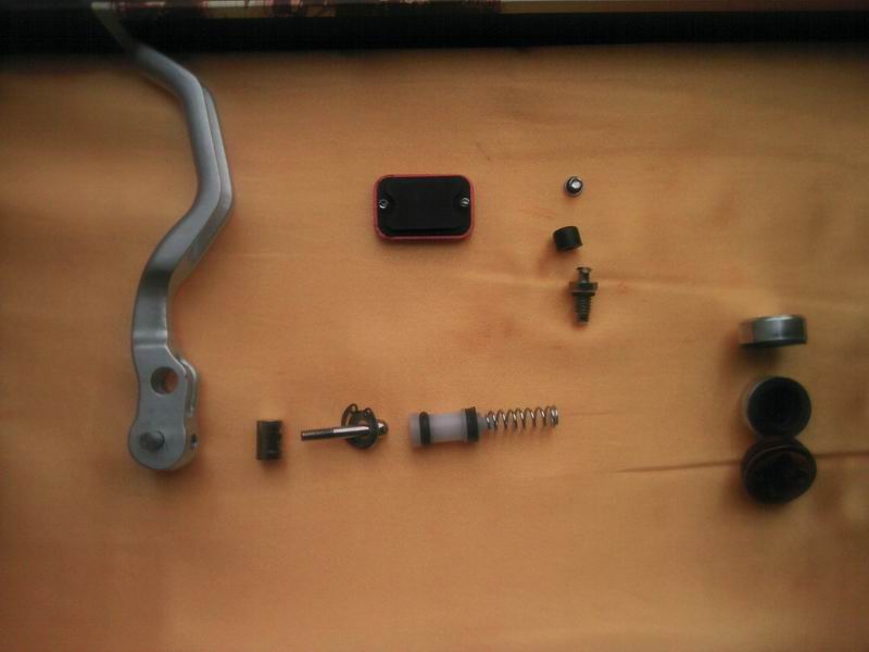

bialas11 Napisano 10 Czerwca 2013 Napisano 10 Czerwca 2013 witam mam hamulce hydrauliczne tarczowe i w klamkach padły uszczelki(tłoczek 11mm) potrzebuje nowewiecie kto lub gdzie bym mógł dorobić nowe uszczelki na tłoczki?? (oringi i te drugie) jakie hamulce tarczowe hydrauliczne mają tłoczek 11mm?znalazłem że slx, czy inne shimano też taki mają?z góry dzięki za odp.
bialas11 Napisano 14 Czerwca 2013 Autor Napisano 14 Czerwca 2013 lepiej napisz jakie masz hamulce.... zoom hb850 teoretycznie tłoczek ma takie same wymiary jak w hayes nine (hayes jest 1mm dłuższy)
Roonin Napisano 14 Czerwca 2013 Napisano 14 Czerwca 2013 Oring kupisz bez problemu gdzieś w motoryzacyjnym, z tym drugim będzie problem.
bialas11 Napisano 14 Czerwca 2013 Autor Napisano 14 Czerwca 2013 tyle to wiem dlatego pytam czy jest opcja dostac/dorobić gdzieś takie uszczelki lub jakie klamki by pasowały (np. łatwo dostępne shimano)
rzezniol Napisano 14 Czerwca 2013 Napisano 14 Czerwca 2013 Hamulce na olej mineralny czy na DOT ? Jak na olej mineralny to kwestia znalezienia odpowiedniego rozmiaru ... bo niemal wszystkie punkty z uszczelkami handluje uszczelkami "olejoodpornymi". Jak na DOT musisz szukać O-ring`ow z odpowiedniej gumy bo olejoodporne "rosną" w płynie hamulcowym. Pozdro
bialas11 Napisano 14 Czerwca 2013 Autor Napisano 14 Czerwca 2013 podejrzewam że mineralny ale nie wiem na 100% bo nie były zalane niczym jak do mnie przyszły klocki pasują od shimano, końcówki przewodów też
Roonin Napisano 15 Czerwca 2013 Napisano 15 Czerwca 2013 No to coś nie rozumiem. Skoro nie były zalane to skąd wiesz że coś (i co) jest padnięte? Hamulce na olej mineralny. W tej firmie ktoś już dorabiał uszczelki, tylko trzeba się z nimi dogadać i wysłać im stare na wzór. http://www.ggtrading.pl/glowna.htm
bialas11 Napisano 15 Czerwca 2013 Autor Napisano 15 Czerwca 2013 uszkodzone są oringi i te zgarniajace uszczelki wiem bo są porwane/ poszarpane więc nie ma najmniejszych szans na to by nie ciekło
