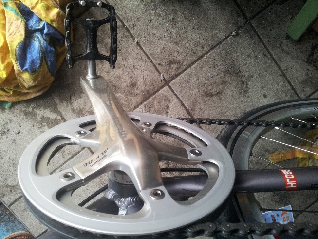

grzesiek660 Napisano 4 Czerwca 2013 Napisano 4 Czerwca 2013 Witam. Ostatnio usłyszałem niepokojące dźwięki z mojego napędu. Przy dużym obciążeniu na lewą korbę słychać tak jakby trzeszczenie, początkowo myślałem, że rozsypały się łożyska w pedałach, ale po ich wymianie dalej to samo. Trzeszczy tylko po lewej stronie, jak cisnę prawą stronę to cisza. Ściskałem ręką lewą korbę w stronę ramy i słychać wtedy pojedynczy strzał, ale nie mogę zlokalizować skąd dochodzi dźwięk. Na ramie też nic nie czuć. Czy to oznaki rozsypanego suportu? Jeżeli tak to jest ktoś w stanie pomóc i podpowiedzieć jaki rodzaj suportu trzeba kupić do tego roweru i jakiej firmy, żeby znów się szybko nie rozsypał? Ogólnie budżet na suport nie określony, ale nie chce kupić jednorazówki. Czy za 100-150 da rade kupić coś sensownego?
Schwefel Napisano 4 Czerwca 2013 Napisano 4 Czerwca 2013 Sprawdź czy masz korbę Alfine z ośką. Jeżeli tak to być może piasek dostał się między ośkę a suport. Jak oczyszczenie nie pomoże to wymiana na Accenta BB-EX1 http://allegro.pl/wklad-suportu-suport-accent-bb-ex-truvativ-shimano-i3274388134.html
grzesiek660 Napisano 4 Czerwca 2013 Autor Napisano 4 Czerwca 2013 Sprawdź czy masz korbę Alfine z ośką. Jeżeli tak to być może piasek dostał się między ośkę a suport. Jak oczyszczenie nie pomoże to wymiana na Accenta BB-EX1 http://allegro.pl/wklad-suportu-suport-accent-bb-ex-truvativ-shimano-i3274388134.html Tak wygląda korba.
