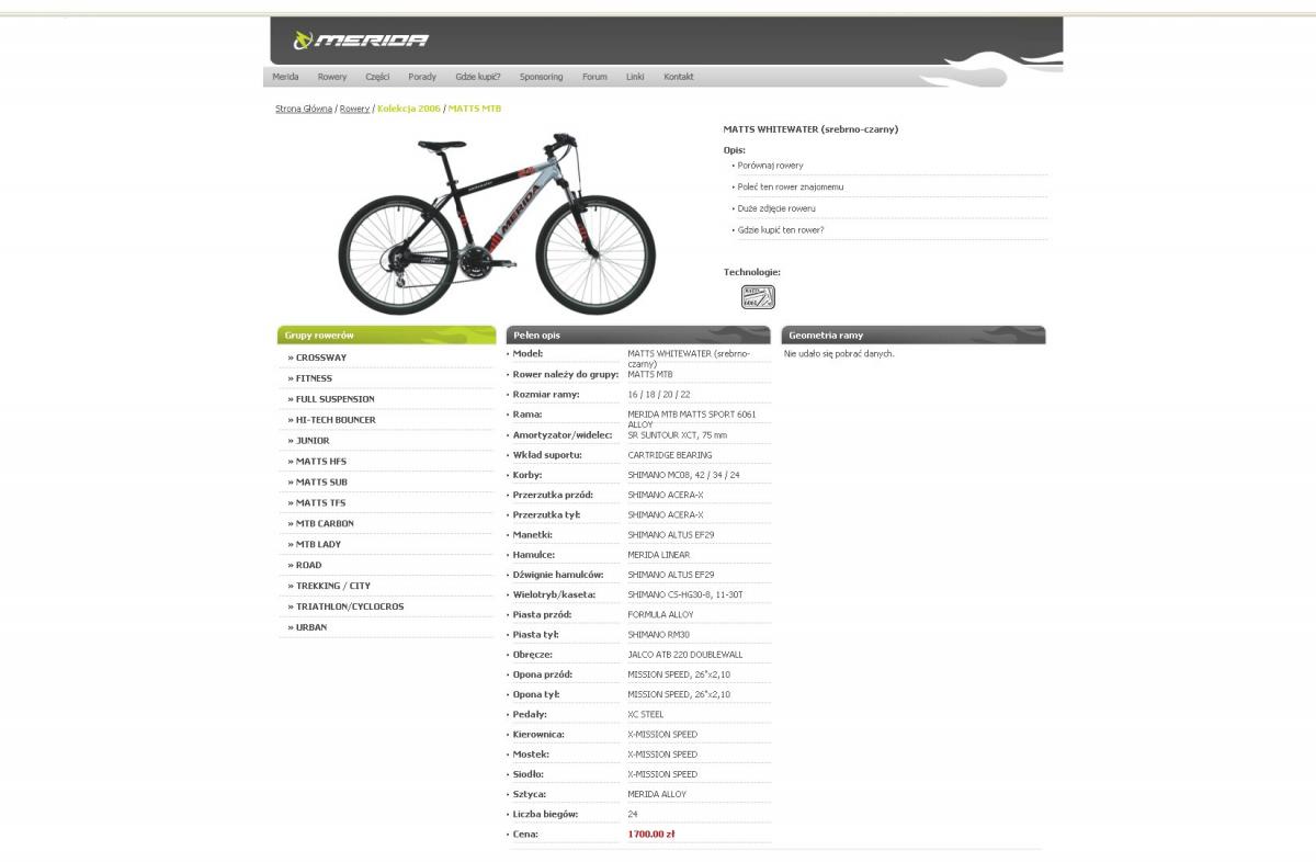

se.bool Napisano 25 Maja 2013 Napisano 25 Maja 2013 Witam Od dłuższego czasu męczę się z wyjechanym, przeskakującym już łańcuchem. Zdaję sobie sprawę, że będzie to wiązało się z wymianą korby i kasety. Wpadłem jednak na pomysł, żeby wymienić kompletnie ostrzęt (no może z pominięciem przedniej przerzutki, gdyż chyba w 2010 roku wymieniłem na Alivio z 2009r http://mtbikes.pl/artykuly/testy/tylko-dla-wybranych-alivio-fd-m413/ ). Myślałem o takim zestawie http://www.bikestacja.pl/pl/czesci-rowerowe/kompletne-grupy-osprzetu/grupa-osprzetu-shimano-alivio-m430-3x9.html Mój rower to Merida Whitewater, model z 2006 roku. Także podstawowe pytanie to czy opłaca sie wymieniać osprzęt przy tym rowerze ? Jeśli tak to czy ten komplet byłby dobrym wyborem ? Pozdrawiam

Rulez Napisano 25 Maja 2013 Napisano 25 Maja 2013 Ten rower to faktycznie taki cross na kołach 26", zakładając napęd 3X9 (ten do którego podałeś link) na pewno zyskasz nieco na możliwości jazdy z niższą kadencją (wskazane na asfalcie) a równocześnie na więszej rozpiętości napędu (przydatne w terenie), grupa Alivio nie jest przesadą do tej ramy, wyższychy grup osprzętu raczej nie warto do niej pakować.
