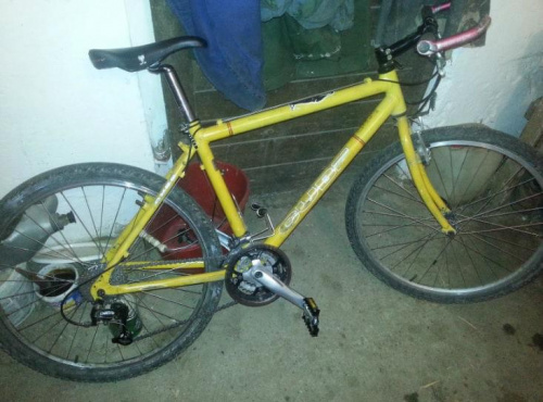

dbk Napisano 21 Maja 2013 Napisano 21 Maja 2013 Cześć. W tym roku wziąłem się za odrestaurowanie mojego roweru, w którym dosłownie wszystko wymagało wymiany. Rama jest marki CUBE, ale jakiś bardzo stary(tzn. pewnie około 10 lat, trudno określić, bo nie ja go kupowałem), raczej już takich nie produkują. Dwa lata temu wyglądał tak: W ubiegłym roku kupiłem nowe opony, jakieś Schwalbe, trekingowe, ale nie pamiętam już dokładnie jakie. W tym roku kupiłem: -nową kasetę: SHIMANO CS-HG 51 11-32 8spd. -nowy łańcuch: SRAM PC- 850 POWER CHAIN II 8 SPEED CHAIN -nową korbę: SHIMANO FC-M442 44x32x22 Octalink -nowy suport: też jakiś shimano, octalink, nie pamiętam jaki -nowe linki i pancerze -jutro pewnie dojdą do mnie nowe pedały, jakieś firmy Merida, za około 40 zł i poprawiłem: -ustawiłem rogi na nachylenie około 15 stopni -wycentrowałem koła Teraz przejdźmy do sedna, dlaczego to piszę. Chciałbym wymienić jeszcze tylną i przednią przerzutkę, hak przerzutki, klamki, manetki i nowe hamulce v-brake. Ostateczną rzeczą jaką chciałbym zrobić, to pomalowanie roweru na nowy kolor. Chodzi mi o to, żeby ktoś z was, kto zna się na rzeczy dobrał mi do powyższych elementów napędu, które już mam, nowe przerzutki, manetki i polecił klamki i hamulce v-brake, tak żeby to wszystko miało ręce i nogi. Codziennie jeżdżę 6 km do pracy w obydwie strony, średnio 3x w tygodniu robię trasę około 20-30 km, około 2x w miesiącu jeżdżę na dłuższe trasy około 50-70 km. Jeżdżę głównie po asfalcie, ale zdarza się, że też po polnych drogach. Jeszcze jedno pytanie: co muszę kupić, aby przemalować rower? Czy do rowerów są jakieś farby, żeby po pomalowaniu wyglądał jak chromowany? Czy byłby ktoś w stanie zidentyfikować ile ten rower może mieć lat? Na rowerze mam naklejki Cube, 7005 Series Heat Treated Aluminium i jeszcze pewnie jakieś, których zdjęć aktualnie nie posiadam(nie mam roweru pod ręką)

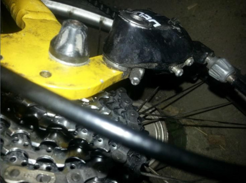

dbk Napisano 22 Maja 2013 Autor Napisano 22 Maja 2013 No i nagadałem trochę głupot, bo przerzutkę mam montowaną bez haka. To znaczy, że nowa też musi być na taki montaż, czy można w tamtym miejscu zamontować hak, żeby zamontować przerzutkę?
oconor Napisano 22 Maja 2013 Napisano 22 Maja 2013 2i regulaminu a jesli możesz to zrób jakies foki i wrzuć tutaj zobaczy sie od razu jak to wyglada

dbk Napisano 23 Maja 2013 Autor Napisano 23 Maja 2013 Tylna przerzutka jest montowana tak: http://images36.fotosik.pl/488/57b908f2e3315af8med.jpg http://images38.fotosik.pl/2056/530d74d65089c176med.jpg Cały rower wygląda teraz tak: http://images37.fotosik.pl/2072/b508d421a40192fdmed.jpg Chciałbym go pomalować całego na czarny matowy, a obręcze koła albo też czarny matowy albo bardzo ciemny czerwony. Jak sprawdzić, czy ta przerzutka się jeszcze nadaje, czy wymaga wymiany? Bo na pewno ma już kilka ładnych lat, a trudno mi ocenić w jakim jest stanie.
oconor Napisano 23 Maja 2013 Napisano 23 Maja 2013 A dasz radę zrobić zdjęcie od boku i od tyłu i najlepiej w ciągu dnią ?

Mod Team Puklus Napisano 24 Maja 2013 Mod Team Napisano 24 Maja 2013 Jak ci się chce to możesz malować, niczemu to nie będzie przeszkadzało. A przerzutka jak nie ma luzów, wózek się nie rusza więcej jak 2mm, kółeczka są w miarę dobre to nie ma sensu kupować nic innego.
