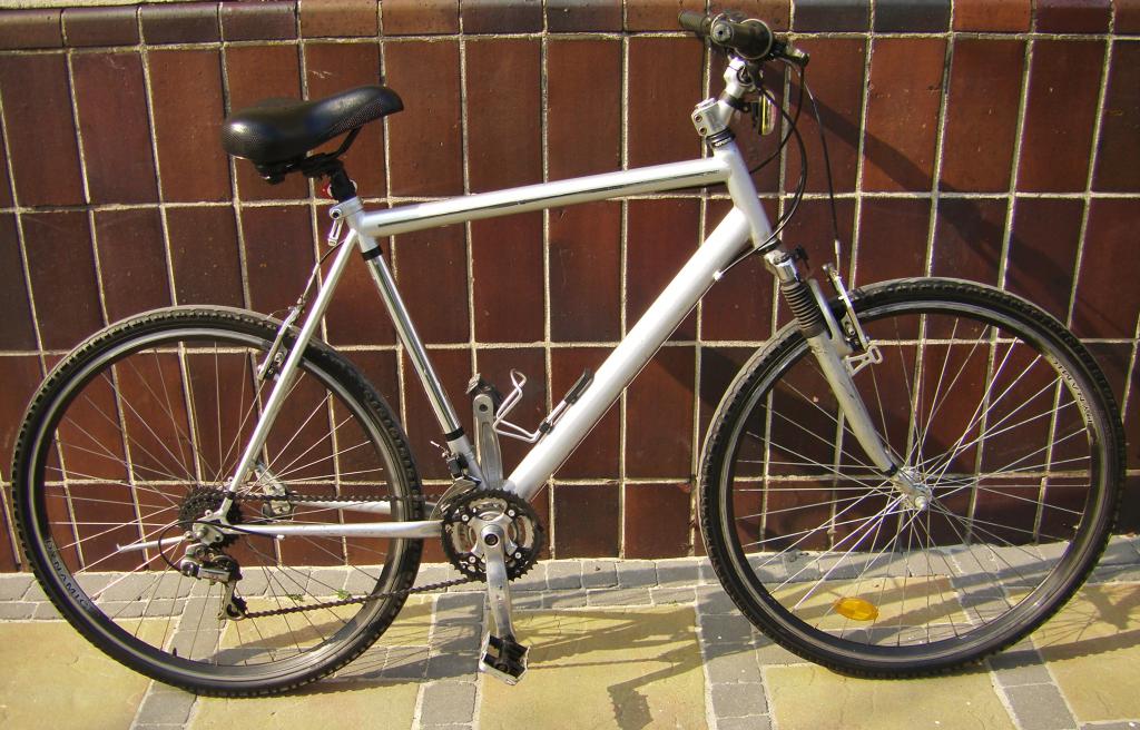

Mod Team Puklus Napisano 28 Kwietnia 2013 Mod Team Napisano 28 Kwietnia 2013 Pokaż to twoje cudo, zdjęcia ewidentnie trzeba poregulować to i owo, a skakać może na 2 sposoby: - łańcuch za zębatkach z tłu lub z przodu, sprawdzić to łatwo bo będzie skakało na 1 kub kilku nigdy na wszystkich (choć to możliwe w sumie) - mechanizm zapadkowy wolnobiegu sie zużył i wtedy na jakim biegu byś nie jechał będzie sobie czasami przeskakiwać. Wypominałeś o wózku wpadającym w szprychy, możliwe ze hak masz krzywy.
miti09 Napisano 28 Kwietnia 2013 Napisano 28 Kwietnia 2013 Wypominałeś o wózku wpadającym w szprychy, możliwe ze hak masz krzywy. napisał że łańcuch, pewnie musi dokręcić śrubkę regulacyjną
Mod Team Puklus Napisano 28 Kwietnia 2013 Mod Team Napisano 28 Kwietnia 2013 No tak opis nie jest doskonały i można to rożnie interpretować W każdym bądź razie fotki nie zaszkodzą. No i porządna regulacja.
kon1u Napisano 28 Kwietnia 2013 Autor Napisano 28 Kwietnia 2013 Przerzutki NA PEWNO są do regulacji.Próbowałem sam je wyregulować bo była masakra totalna i rozregulowałem je... Wkońcu udało mi się "jako tako" je wyregulować, że tył chodzi od 1 do 7 (nie jakoś gładko ale chodzi... tu coś ociera etc..) a z przodu chodzi 1 do 2, na 3 nie chce wskoczyć (na pewno też regulacja, bo manetką nie mogę zrobić z przodu 3-jki bo idzie BARDZO cięzko (pewnie za mocno naciagnalem linke). Rower wyglada tak jak w załączniku. Bez rewelacji ale... mnie się podoba - teraz tylko muszę go trochę dopieścić Więcej zdjęć prześlę Wam trochę później - najpierw muszę wolnobieg doprowadzić do jakiegoś przyzwoitego stanu - wtedy go ocenicie.Kupiłem go kilka dni temu także jeszcze nic przy rowerze nie zrobiłem.
Mod Team Puklus Napisano 28 Kwietnia 2013 Mod Team Napisano 28 Kwietnia 2013 To tak po szybkości: wrzuć 1x1 i z tyłu śruba L kręć tak by łańcuch nie spadał już miedzy zębatki a koło i jednocześnie dało sie 1 bieg wrzucić swobodnie, z przodu na 1x1 łańcuch ma być możliwie jak najbliżej wewn. strony prowadnicy ale nie ocierać. wrzuć 3x7 lub 2x7 i pokręć tym razem śruba H z tyłu w przerzutce by łańcuch nie spadał poza wolnobieg i dało sie 7 wrzucić. Z przodu śruba H ustaw tak by łańcuch z korby nie spadał. Przerzutka przednia ma być ok 2-4mm nad 3 zębatką, gdy jest wrzucony 3 bieg i równoległa do osi jazdy. śrubami baryłkowymi doprecyzuj regulacji. i to w skrócie tyle.

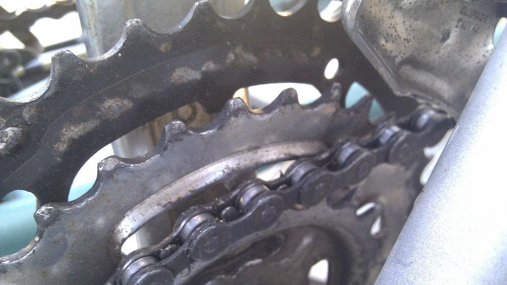

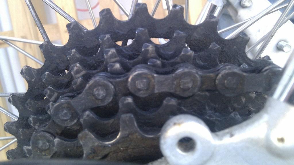

Mod Team Puklus Napisano 28 Kwietnia 2013 Mod Team Napisano 28 Kwietnia 2013 No jeżeli z koła zębatego robi sie koło nie zębate to jak ma nie skakać na korbie też może skakać ale mniej to jest prawdopodobne z racji dużej średnicy korby. pokaż zębatki to ci powiem czy to może łańcuch sobie skakać. Choć nigdy pewnym nie można być.
kon1u Napisano 28 Kwietnia 2013 Autor Napisano 28 Kwietnia 2013 Tak wygląda zębatka przednia: a tak tylnia: Tak, wiem są BARDZO zasyfione, zrobię na dniach porządek z nimi - niestety w takim stanie były jak je kupiłem.
Mod Team Puklus Napisano 28 Kwietnia 2013 Mod Team Napisano 28 Kwietnia 2013 Na korbie by ewentualnie mogło skakać, wolnobieg jest ok. Teraz trzeba sie rozeznać na czym skacze.

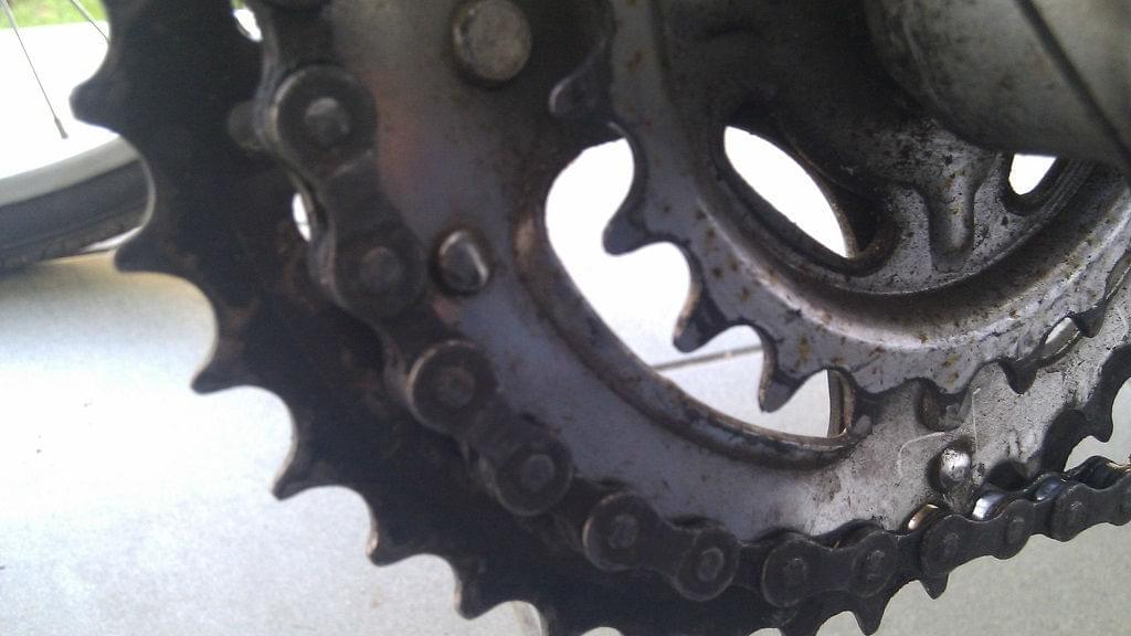

kon1u Napisano 28 Kwietnia 2013 Autor Napisano 28 Kwietnia 2013 Zaraz podam jeszcze inne zdjęcie korby (łańcuch wrzuciłem na 2-gi bieg, żęby było widac wszystkie zębatki). A czy jest możliwośc, że przeskakuje coś np. w łożysku korby (jeśli takowe jest?)
Mod Team Puklus Napisano 28 Kwietnia 2013 Mod Team Napisano 28 Kwietnia 2013 Tak ale w wolnobiegu, wspomniany już mechanizm zapadkowy.
kon1u Napisano 28 Kwietnia 2013 Autor Napisano 28 Kwietnia 2013 Czyli rozumiem, ze w korbie jest tylko łożysko i raczej nie ma opcji, żeby coś tam "skakło" Jeśli w wolnobiegu mechanizm zapadkowy jest dead to wolnobieg do wymiany, co nie ?tak wygladaja zęby korby.
Mod Team Puklus Napisano 28 Kwietnia 2013 Mod Team Napisano 28 Kwietnia 2013 W korbie jedyna co może skakać to łańcuch i u ciebie najprędzej na 2ce. Jeżeli wolnobieg dead, to wymiana lub naprawa o ile sie podejmiesz wyzwania od razu mówię ze jak wymienisz wolnobieg to i nowy łańcuch trzeba.
