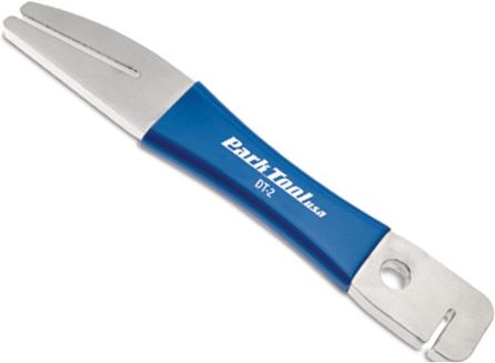

Druid Napisano 14 Kwietnia 2013 Napisano 14 Kwietnia 2013 Do tego są specjalne klucze http://image.ceneo.pl/data/products/2256673/i-park-tool-klucz-do-prostowania-tarczy-hamulcowej-dt-2.jpg albo można włożyć cienki klucz imbusowy i lekko odchylić w przeciwną stronę ale delikatnie!
