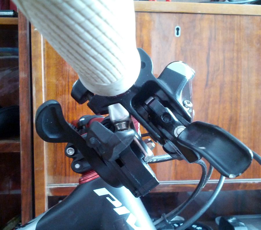

razorjack Napisano 22 Marca 2013 Napisano 22 Marca 2013 mam taką jedną manetkę (XTR) przymocowaną do prawego hampla XT, wcześniej manetkę (m970) miałem bardziej poziomo ustawioną - tak że opierała się o hamulec, teraz jak widać jest różnica ~10st. w sumie mała różnica, można się przyzwyczaić, ale w sumie teraz wziałbym zwykłą, tylko po to żeby w razie czego mieć tą regulację (nawet jeśli bym jej nie używał) lub żeby móc łatwo zmienić hamulec. być może jest to przydatna opcja dla ludzi z brakiem miejsca na kierze czy krosiarzy liczących każdy gram.
nonamed Napisano 22 Marca 2013 Autor Napisano 22 Marca 2013 Dzięki za opinie i fotki . Objechałem kilka sklepów w Wwie , ale nigdzie nie dostałem od ręki manetek I-spec żeby chociaż kupić i zwrócić jeżeli nie podpasuje ustawienie . Ale patrząc na to jak zawsze miałem ustawione manetki, chyba jednak się będę skłaniał ku temu rozwiązaniu, choć miejsca na kierownicy nie brakuje . Klamka jest dość mocno pochylona , a manetka jest zsunięta razem z obejmą hamulca który ją 'podpiera'.
razorjack Napisano 22 Marca 2013 Napisano 22 Marca 2013 to różnica po przejściu na ispec będzie raczej mała, te 5-10st co u mnie. T-bike nie ma na stanie ? http://www.t-bike.pl/category/czesci-rowerowe-dzwignie
