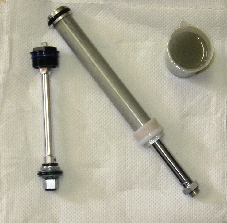

Mod Team durnykot Napisano 10 Marca 2013 Mod Team Napisano 10 Marca 2013 Przeca to proste jak budowa ....czegośtam. Element w górnej części goleni ( tłumik kompresji) ma w sobie wbudowane porty ( otwory,dziury) ,przez które przepływa olej pod wpływem kompresji amorka. Przekręcając pokrętłem blokady zmieniasz średnicę otworów ,przez które przepływa olej- zamykając je na 100% blokujesz przepływ oleju,czyli włączasz blokadę skoku. W tym przypadku brak blokady skoku po jej włączeniu jest efektem niekontrolowanego przepływu oleju - nieszczelność na o-ringu tłuka, niezamykające się porty, pęknięty trzpień w środku lub też nieprawidłowo dobrane shimy w układzie wolnej kompresji ( choć mocno wątpię,aby ten amorek to miał). Wyjmij tłumik, sprawdż ,czy o-ring na tłoku jest prawidłowo osadzony, zobacz,czy trzpień zamyka obwód olejowy ( portami mogą być małe dziurki na tłoczysku lub trzpieniu tłumika) , posmaruj o-ring i włóż. Zresztą tłumik w tym RST jest bardzo podobny do tłumików Absolute stosowanych w Manitou. Tak wygląda tłumik OCR ( to po lewej) - w dolnej części widoczny sporawy o-ring uniemożliwiający przepływ oleju inną drogą. prywatnie rozebrałbym dół tłumika i sprawdził ,czy wszystko działa prawidłowo.

PrzemkoVonLezajsk Napisano 12 Marca 2013 Autor Napisano 12 Marca 2013 Moja blokada wygląda tak Mniej więcej rozumiem zasadę jego działania Ale jako że nie mam doświadczenia w naprawie tego typu sprzętu oddałem to osobom które zajmują się tym na codzień
