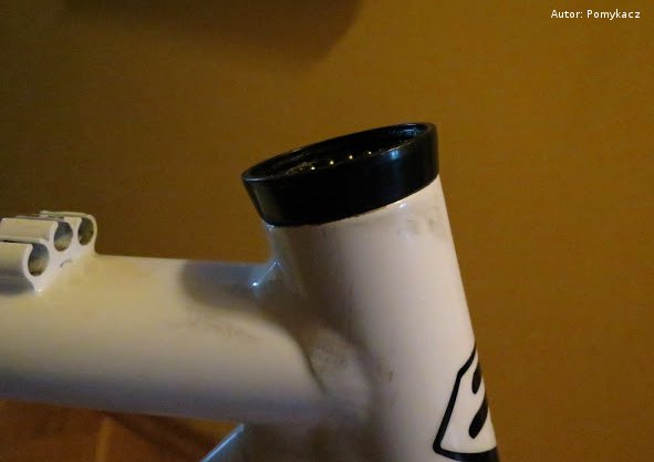

scofield96 Napisano 18 Lutego 2013 Napisano 18 Lutego 2013 Witam! Mam problem dotyczący sterów. Otóż w piątek zmieniłem w moim rowerze amortyzator no i żeby sprawdzić czy wszystko działa i wogóle postanowiłem zrobić dzisiaj kilkanaście kilometrów. Po powrocie okazało się że dolna bieżnia sterów (nie wiem czemu zrobiona z plastiku) została złamana na pół.Problem polega na tym że nie da się chyba kupić samej bieżni i trzeba by wymienić całe stery i tu pojawia się główny problem jakiego rodzaju posiadam stery i jak to definitywnie sprawdzić? bo po przeczytaniu kilku artykułów na forum i w internecie to już nie wiem czy mam stery półzintegrowane czy bezgwintowe? Prosze o pomoc

Mod Team michuuu Napisano 19 Lutego 2013 Mod Team Napisano 19 Lutego 2013 Ten pęknięty plastik to pewnie osłona sterów. Stawiam na półzintegrowane, miska wciśnięta na stałe w ramę wystaje tylko mały kołnierzyk. Jaki rower?
scofield96 Napisano 19 Lutego 2013 Autor Napisano 19 Lutego 2013 michuuu masz rację dzisiaj rano jeszcze raz obejrzałem wszystko i rozwiązałem problem. Okazało się że jestem takim imbecylem że nie przełożyłem tak naprawde bieżni tylko tą osłonę i to było powodem jej uszkodzenia. Dzisiaj wszystko zrobiłem jak trzeba i działa dobrze. Temat do zamknięcia
