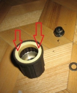

tomiz1 Napisano 31 Stycznia 2013 Napisano 31 Stycznia 2013 Witajcie. Jak to w zimkę nadchodzi czas na serwis. Zauważyłem dwie niepokojące mnie "awarię". Mianowicie: 1. Luz całego "pakietu" (trzy blaty) względem korby. Tzn. gdy chwyci się w jedną rękę ramię korby, to chwytając drugą za blat można nim nieznacznie poruszać. Dopuszczalne? 2. Luz bębenka. Gdy się bardziej przyglądnąć, wygląda to na luz tej "szyjki" względem bieżni bębenka. Foto części o które mi chodzi niżej, czyli szyjka (to kremowe), niestety zapożyczona z google tylko poglądowo, bo ostatecznie chcę wiedzieć czy to się jakoś wymienia by luz zniwelować. Ewentualnie czy w ogóle warto przy tym grzebać. Pozdrawiam Tomek

beskid Napisano 31 Stycznia 2013 Napisano 31 Stycznia 2013 Nic innego poza lużnymi śrubami łączącymi blaty z korbą w gre nie wchodzi. Objaw deliktnego falowania kasety na bębenku jest stary jak świat. w niczym to specjalnie nie przeszkadza.
