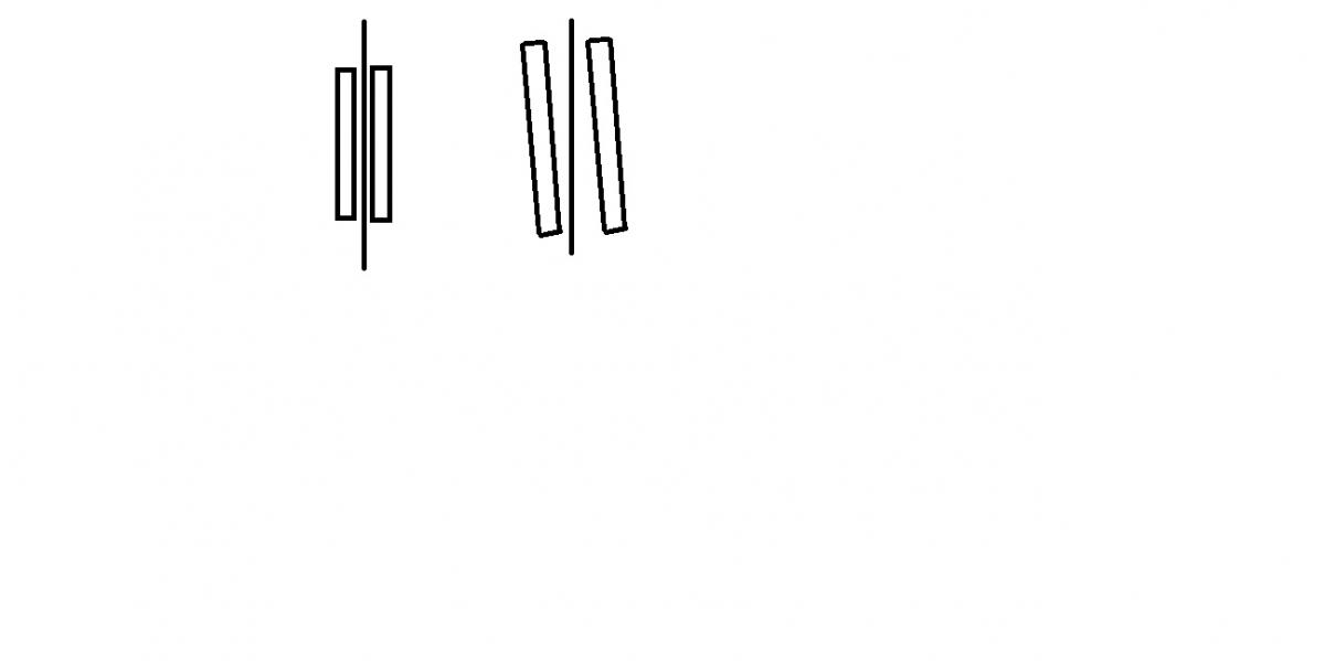

maciekelga Napisano 19 Listopada 2012 Autor Napisano 19 Listopada 2012 Próbowałem regulować tylny hamulec i sprawa wygląda tak: udaje mi się ustawić zacisk tak aby klocki nie obcierały jednak w momencie dokręcania (mocno zaciśnięta klamka) zacisk przekrzywia się pod kątem tak jak na rysunku (oczywiście na rysunku jest to mocno wyolbrzymione)
krzych0 Napisano 19 Listopada 2012 Napisano 19 Listopada 2012 Spróbuj dokręcać śruby naprzemiennie "po trochu".
Gość pw524 Napisano 19 Listopada 2012 Napisano 19 Listopada 2012 Dziwne, tak jak by adapter był krzywy ewentualnie krzywo przykręcony do ramy. Dziwne bo mało prawdopodobne.
szybkilopez Napisano 19 Listopada 2012 Napisano 19 Listopada 2012 Hmm... a nie masz przy zacisku pod śrubami takich półokrągłych podkładek? To one regulują równoległe ustawienia zacisku do tarczy.
krzych0 Napisano 19 Listopada 2012 Napisano 19 Listopada 2012 Czemu mało prawdopodobne? W zacisku są owalne otwory, by możliwa była regulacja, więc moim zdaniem takie przekrzywienie jest możliwe.
Gość pw524 Napisano 19 Listopada 2012 Napisano 19 Listopada 2012 Czy ja wiem, tu raczej ważna jest powierzchnia przylegania zacisku do adaptera i adaptera do ramy. Jeśli jest idealnie płaska i trzyma kąty to nie powinno być problemu. Aaa kumam! Zle o tym myślałem. Zrozumiałem to że krzywi się w pionie (tak jak na rysunku) a nie poziomie. Teraz już jasne! Tak jak koledzy piszą "dokręcać naprzemiennie" i nie powinno się krzywić. Ewentualnie korygować tak jak pisałem odkręcając tylko jednąśrubkę i przesuwać w lewo bądz w prawo. Całkiem zmylił mnie ten rysunek, zobrazowałem sobie to dosłownie tak jak na rysunku .
