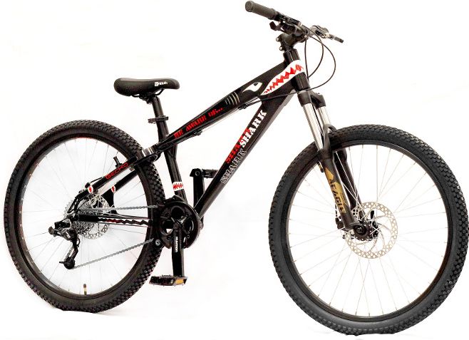

exTez Napisano 29 Sierpnia 2012 Napisano 29 Sierpnia 2012 Witam ! Jest to mój pierwszy post i ma nadzieję, że piszę w dobrym dziale. Otóż od jakiegoś roku posiadam rower Gecko Shark Dirt 2011, który wygląda tak: Specyfikacja sprzętowa roweru: Rama GecKo Radioactive/Shark Aluminiowa 15" Widelec Amortyzowany Spinner Eagle 120mm (Sprezyna - olej) Przerzutka SRAM SX4 Manetka SRAM trigger SX4 Kaseta SRAM PG-830 8 rzedowa Hamulce Tektro mechaniczne, tarcze przod 180mm tyl 160mm Korby Truvativ Ruktion 36T (korba posiada wymienne inserty na pedaly) Wkład suportu Truvativ Hovitzer Piasty Chosen A4081/A4082 36H ze wzmacniana osia Obręcze ALEXRIMS DM 24 Opony Kenda K-RAD 2,30 Siodełko Velo Kierownica Kalloy Mostek kierownicy Kalloy Napinacz Truvativ boxquide Części nie są jakieś złe. Ale nie o to chodzi. Moje pytanie - Czy ten rower da radę przerobić na rower do streetu ? Moje plany: -Zmiana siodełka na typowo streetowe / bmx'owe -Wyrzucenie tylnego hamulca tarczowego -Usunięcie kasety i przerzutki -Zdjęcie napinacza -Założenie zębatek: z przodu 18z, a z tyłu 15z -Zmiana gripów na bmx'owe, bo moje się starły ;P -Skrócenie łańcucha ( mniejsze zębatki ) -Usunięcie manetek i klamki od tylnego hamulca Nie mam zbyt wielu funduszy, więc nie zmienię ramy pod koła 24' i kół na 24' bo wyniosłoby mnie to około 1000 zł pewnie. Czy na kołach 26' ze zmianami takimi jak to opisałem wyżej dam radę poskakać jakoś konkretniej ? ;> Czekam na odpowiedzi, pilne ;P
Silver400 Napisano 29 Sierpnia 2012 Napisano 29 Sierpnia 2012 Jak juz wywalać hamulce to przedni, nie znam nikogo kto ma tylko przód zostawiony. Poza tym wyobraz sobie nagłe hamowanie gdy ktoś Ci na parku pod koła wpadnie Znam też pare osób w tym amatorskiego mistrza polski co smiga na MTB w streecie na kołach 26 wiec nie widze problemu.
panSocjolog Napisano 29 Sierpnia 2012 Napisano 29 Sierpnia 2012 Tu masz trochę o przeróbkach na singla Jeden Naród, Jedna Partia, Jeden Bieg! Czyli ABC singlowego 29era - team 29er - bo wielkość ma znaczenie Tak jak pisał Silver, lepiej wyrzucić przedni hampel, a napinacz może się przydać.
