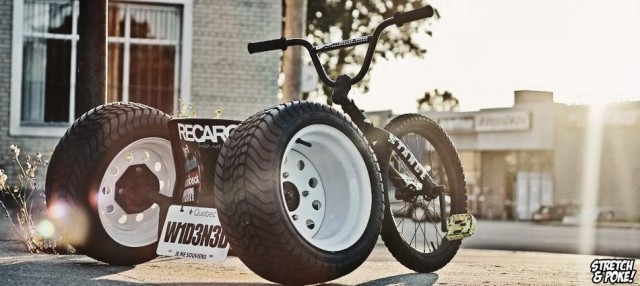

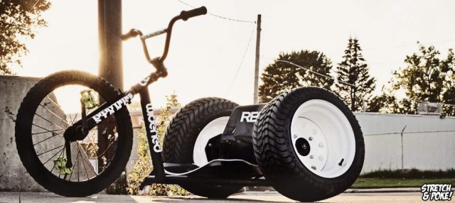

Bogdi Napisano 14 Sierpnia 2012 Napisano 14 Sierpnia 2012 Witam, chciałem zapytać odnośnie przeniesienia napędu na koło przednie (tak jak w monocyklu) jak zrobić ośkę tak aby sie kręciła . Mam w planach zrobić taki rower jak na zdjęciach a raczej TRIKE nie rower i interesuje mnie przeniesienie napędu na przód ponieważ normalnie to kręci się koło a ośka stoi w miejscu . Wie ktoś jak to rozwiązać? chodzi o to aby było tanio jak najmożliwiej już zastanawiałem sie nawet nad kupnem monocykla i przerobienie jego widelca do tego sprzętu lecz jest to kosztowne ( monocykl minimum 70zl ) mam w garażu taki rower dziecięcy który ma posłużyć za przód ( kierownica koło część ramy. PROSZĘ O POMOC i z góry DZIĘKUJE !

Bogdi Napisano 14 Sierpnia 2012 Autor Napisano 14 Sierpnia 2012 Hej. zrobienie tego tak jak Ty chcesz - czyli przerobienie koła zwykłego na Uni jest prawie niemożliwe - mam nadzieje że ten link Ci pokaże co mam na myśli : http://blog.modernme...icycle/1/#mmGal - to zupełnie inaczej skonstruowany widelec i piasta. Zwykłej piasty nie przerobisz. Czyli pozostaje tylko kupic jak najtaniej monocykl i przyspawac (przerobic) na widelec do TRIKE? Moze masz jakies pomysly jak to zrobic? a ten na zdjeciach? wyglada na widelec z BMX'a dla mnie no nie wiem

Fenthin Napisano 14 Sierpnia 2012 Napisano 14 Sierpnia 2012 Skoro kompletnie nie masz pomysłu, spróbuję wytłumaczyć Ci to w najprostszy sposób: to musi działać jak suport. Żadna oś, musisz mieć wałek. Przerabianie zwykłego widelca i piasty (zakładając, że spasujemy wałek tak, że nie zacznie obracać się w korpusie) wiąże się z następującymi rzeczami: - usunięcie osi i łożysk z piasty - zdobycie dwóch lewych ramion korb i dwóch lewych pedałów lub przegwintowanie/montaż tulejki z gwintem pod prawy pedał - dorobienie, zakonczonego zapewne kwadratami - żeby było taniej, w wielowypusty nie ma się co bawić, wałka odpowiedniej długości i wprasowanie go w korpus piasty - zdobycie odpowiednich łożysk (tu plus, że mogą być z suportu) i wprasowanie ich na wałek - obcięcie haków widelca, zrobienie nowych z miejscem pod łożyska, przyspawanie ich w miejsce staryh - wypiaskowanie i pomalowanie widelca. Krótko mówiąc, jeśli za monocykl musisz dać 70zł, za takie zabawy policz sobie co najmniej 3-4 razy tyle. Nie jest to trudne. Ale pracochłonne i kompletnie nieopłacalne. Z monocyklem zaś może być zgrzyt ze średnicą i długością sterówki. Choć to jest zdecydowanie "lepszy" problem. A to ze zdjęcia to pewnie jakiś projekt robiony od zera. Wykonanie widelca w takim kszałcie to żaden problem.
Bogdi Napisano 14 Sierpnia 2012 Autor Napisano 14 Sierpnia 2012 dzieki za wybicie z glowy glupiego pomyslu wytlumaczyles to na tyle ze zrozumialem i szukam na allegro najtanszego monocykla ( nawet bez siodelka ) bo jest mi ono zbedne a spasuje wszystko bo mam wujka mechanika i mam w nim pomoc wrazie W dzieki bardzo za madra i wyczerpujaca odpowiedz ! SZEROKOSCI na drogach !
