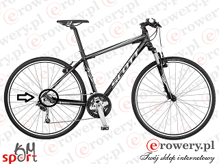

radziuwv Napisano 1 Sierpnia 2012 Napisano 1 Sierpnia 2012 Czołem. Rower 50% asfalt i 50%teren. Cross. Mam trzech faworytów: 1. Corratec x-vert cross http://www.corratec.com.pl/xvert-cross 2. Unibike Viper GTS http://www.unibike.pl/vipergts.html 3. Scott Sportster 40 http://www.scott.pl/product.php?id_cat=586&id_prod=3105 Jaki doradzacie lub może jakiś inny w tej kwocie.? A i najważniejsze chce ten rower na dłużej taki przyszłościowy. Scott ma inna rame? tzw górna rura sie zweża ku tyłowi, i ram przy haku przerzutki tylniej jest do góry wygieta (w załaczniku foto) Unibike też troche zmienina, a Corratec normalne? czy to nie ma znaczenia?
mansua Napisano 1 Sierpnia 2012 Napisano 1 Sierpnia 2012 Z tych trzech Corratek jest najfajniejszy bo ma SLX-a z tyłu poza tym pełne deore. Scott ma fajne opony bo jazdy po szutrach i szosie, i ma nawet minimalnie lepszy osprzęt od Unibika (korba). Jak masz zamiar kręcić 50% po szosie i 50% w terenie to nie kupuj roweru crossowego, który nadaje się najwyżej na ubite szutry i nierówne drogi. Kup sobie sensownego górala za 2kafle, o sportowej geo jeśli interesuje Cie szybsza jazda i masz ambitne plany co do roweru. Zmień opony na Smart Sam-y albo Continentale Race King, i masz fajny rower na 50% asfalt 50% teren. Ramy się różnią od siebie, bo to odróżnia rowery jednych producentów od innych . Podgięte haki do góry skutkują obniżeniem prześwitu roweru, a wiec i środek ciężkości jest niżej, ale gorzej radzi sobie w terenie bo łatwiej np. przypikować blatem o jakiś kamień czy inną przeszkodę.
