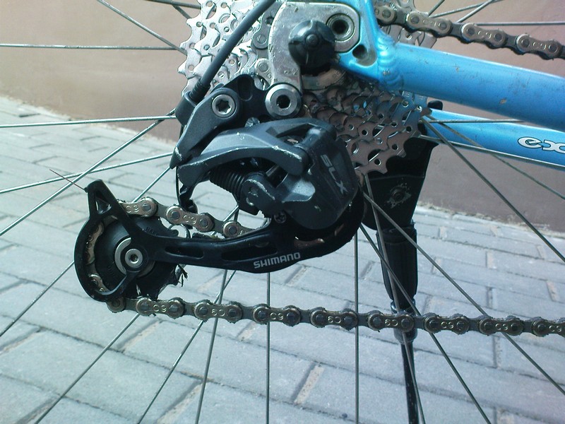

mateo23 Napisano 9 Lipca 2012 Autor Napisano 9 Lipca 2012 tak to wygląda przód na małej zębatce i tył też. Kaseta i łańcuch są nowe.
Mod Team durnykot Napisano 9 Lipca 2012 Mod Team Napisano 9 Lipca 2012 Jeżdżę na podobnym zestawie ( kaseta X0 i C9) od kilku lat i nie spotkałem się z "przepuszczaniem" łańcucha na ostatnich zębatkach. W Twojej sytuacji sprawdziłbym poprawność regulacji przerzutki ( zakres pracy i odległość górnego kółka od zębatek ,która IMO jest za duża). Polecam zapoznać się z z pkt 2i Regulaminu

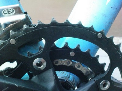

Mod Team Puklus Napisano 9 Lipca 2012 Mod Team Napisano 9 Lipca 2012 Czy mi sie wydaje czy masz spinke connexa ? poprawnie ją założyłeś bo odwrotne załozenie może powodować nie porzadane zachowania napędu.
mateo23 Napisano 9 Lipca 2012 Autor Napisano 9 Lipca 2012 Tak to connex, jest to możliwe że to jest powodem przeskakiwania łańcucha? a to korba
Mod Team Puklus Napisano 9 Lipca 2012 Mod Team Napisano 9 Lipca 2012 NO blat w stanie kiepskim ale pisałeś ze tylko na końcowych ... sprawdź też na środkowej zębatce. Jak nic sie nie stanie to pora wymienić blat to tego to juz nawet nie ma co naprawiać

beskid Napisano 9 Lipca 2012 Napisano 9 Lipca 2012 tak to wygląda przód na małej zębatce i tył też. Kaseta i łańcuch są nowe. Nikt nie zwrócił uwagi po jakim przekosie idzie łancuch???
Mod Team Puklus Napisano 9 Lipca 2012 Mod Team Napisano 9 Lipca 2012 A pytanie spinka usmiechem do góry czy w dół ? To ze na zdjęciu jest 1x9 nie znaczy ze na takim jeździ
mateo23 Napisano 9 Lipca 2012 Autor Napisano 9 Lipca 2012 Nikt nie zwrócił uwagi po jakim przekosie idzie łancuch??? teraz juz zrobiłem na maxa blisko do dużej zębatki A pytanie spinka usmiechem do góry czy w dół ? To ze na zdjęciu jest 1x9 nie znaczy ze na takim jeździ tak jak na instrukcji spinki w dół, teraz już, i tak samo jest, a nawet gożej (z lewej przerzutka, a z prawej korba).
