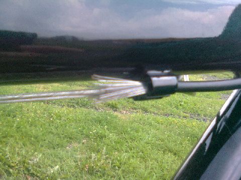

magnum146 Napisano 3 Lipca 2012 Autor Napisano 3 Lipca 2012 Od razu przepraszam za jakość zdjęć ale robione telefonem komórkowym. Wydaje mi się, że czegoś takiego jak na 1 zdjęciu być nie powinno, ale czy to jest przyczyną?! Pierwszy raz spotkałbym się z czymś takim..
paweloko Napisano 3 Lipca 2012 Napisano 3 Lipca 2012 Wydaje mi się, że czegoś takiego być nie powinno, ale czy to jest przyczyną?! Pierwszy raz spotkałbym się z czymś takim.. No jasne że nie powinno czegoś takiego być. Uszkodzony pancerz, prawdopodobnie dla tego że nie było zakończenia lub się uszkodziło. Wymień wszystkie pancerze i linkę. Poprowadź staranie pancerze, ponieważ widzę ze przy manetce jest trochę zagięty i naciągnięty.
Mod Team Puklus Napisano 3 Lipca 2012 Mod Team Napisano 3 Lipca 2012 Też tak miałem ostatnio i tez mi sie przerzutka rozegzaltowywała, wymień lub skróć pancerz, załóż końcówkę i problemy powinne ustać.
