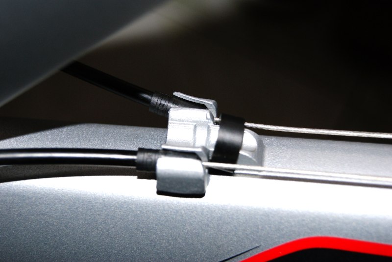

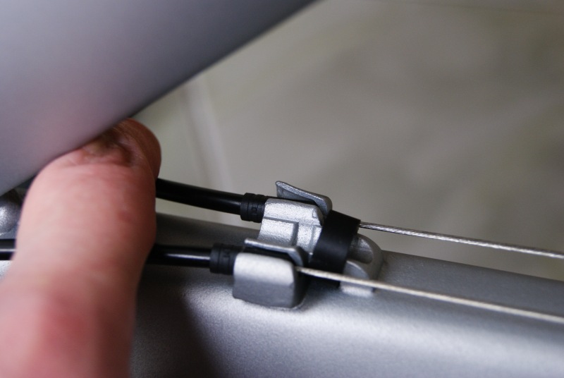

Wymieniając dzisiaj prawą manetkę zauważyłem coś co mnie zaniepokoiło :icon_confused:
Jak to wygląda u Was? Nie wiem, mam tym martwić się czy olać? Boję się że w połowie sezonu całkiem odegnie się i pancerz nie będzie się trzymał :verymad:
P.S. jeśli ktoś nie wie to jest to pancerz od tylnej przerzutki :icon_wink:
A nie dasz rady tego czymś przygiąć do pierwotnego stanu?
Zresztą, raczej nie ma się czym przejmować...
Boję się że to całkiem pęknie, jednak to amelinium :laugh: myślałem dać zip'a ale jak to będzie wyglądało :verymad: Na fotach to wygląda mniej dramatycznie niż w rzeczywistości
W takim razie dlaczego piszesz w temacie o A2, skoro masz A6? :)
Bo a6 nie są tak sławne jak nasze a2 i nie mają swojego tematu <3
@Szymon90 Właśnie myślę nad tym ale strasznie paskudnie będzie to wyglądało :icon_confused: Jakbym dawał zip'a to tóż przy rurze sterowej.
Swoją drogą nawet nie wiem jak to w ogóle się stało? Stąd też moje pytanie czy to moja wina czy "ten typ tak ma".
Pewnie tak zrobię :confused: Gdyby to było od strony siodełka to jeszcze przeżyłbym tego zip'a ale to będzie z przodu tuż pod moim nosem :verymad: Uważajcie Panowie na swoje ramy.
