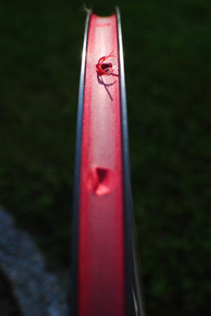

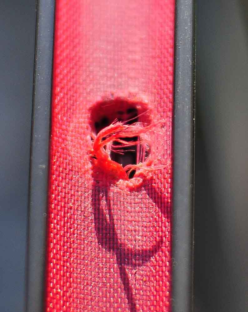

flipfantasia Napisano 26 Czerwca 2012 Napisano 26 Czerwca 2012 Na obręczy jest taki paseczek, ktory chroni napompowaną dętke przed kontaktem ze szprychą, której zakończenie znajduje się w kole. Ten paseczek sie rozerwał. Oczywiście olbrzymia dziura w dętce powstała. Na pewno jeśli założe nową dętke to po kilku metrach znów sie przedziurawi. Macie jakieś pomysły co z tym zrobić?
marcingrychtol Napisano 26 Czerwca 2012 Napisano 26 Czerwca 2012 Najlepiej wymienić całą taśmę, chyba takie są do kupienia? Nie mam szosy, ale te paski chyba filozofią się nie różnią od MTB? Chyba, ze są klejone do obręczy. Kupujesz nową zwykłą taśmę, odcinasz kawałek i zaklejasz dziurę na butaprenie. Żeby wyważyć koło taki sam kawałek przyklejasz dokładnie po drugiej stronie. Jesli pasek nie jest klejony, to go obróć względem obręczy o połowę długości odcinka pomiędzy otworami na szprychy i będzie dobrze.
marian600 Napisano 26 Czerwca 2012 Napisano 26 Czerwca 2012 Są taśmy do przyklejania, ale nie ma sensu się bawić w jakieś łatanie. Taśma michelin kosztuje 8-9 zł, wymieniasz i cieszysz się bez kombinowania.
