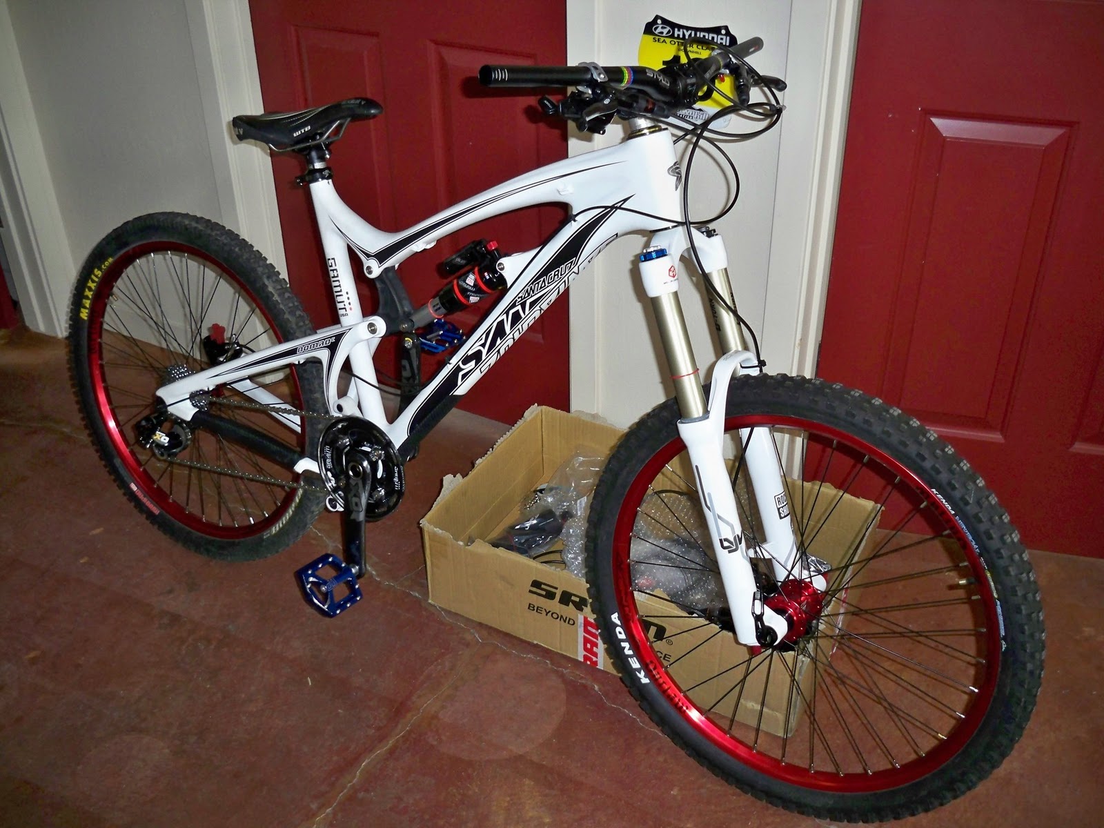

Mod Team Puklus Napisano 18 Czerwca 2012 Mod Team Napisano 18 Czerwca 2012 http://sklep.rower.com/products/big/151.jpg http://4.bp.blogspot.com/-8dzqbNX9M7g/TsS8rbfr2QI/AAAAAAAAAcc/fhbgteizBm4/s1600/219531_1727690326240_1657906361_31820885_5966462_o.jpg http://www.rowmix.pl/1862-large/enduro-evo.jpg Enduro Charakteryzują sie głównie wiekszym skokiem. Ramy do XC mają góra 120mm są raczej twardo zestrojone, by szybko pokonywać maratony. Enduro ma wiekszy skok ogolnie mocnieja rama i widelec, troszke inna geometria ramy, rower raczej nastawiony na szybki zjazd niż szybkie trasy po płaskim. Nie bojący sie hopek czy dropów. Tak samo jak w ramie do XC, enduro FR czy DH za zawieszenie najbardziej jest odpowiedzialny damper i jego kultura pracy, jego tłumiki i ewentualne platwofmy zastosowane w nich. Lepiej kupić gorsza rame i dołozoć do porządnego dampera niż odwrotnie. Jeżeli mam y taką możliwość.
