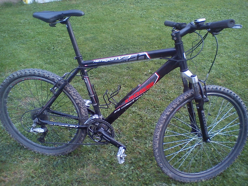

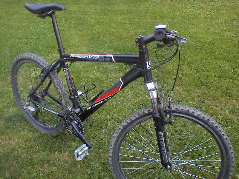

Witam przedstawiam wam mój rower złożony na ramie marki Kross,model Hexagon V3.
Rower kupiony w 2010 za 730zł.Nigdy go nie ważyłem ale myślę że więcej niż 14 kg nie waży .Rower jest ciągłe modernizowany.Rower na zdjęciach ma z tyłu oponę na asfalt ale w ciągu dni będzię zmiana na jakąś mtb. Rower będzie testowany na moim pierwszym maratonie w najbliższa sobotę na Cyklokarpatach w Jaśle. Na dzień dzisiejszy specyfikacja:
  • Rozmiar ramy 19''
  • Rama Aluminiowa KROSS Hexagon V3 czarna
  • Widelec Bravo 386
  • Kierownica Zoom
  • Mostek Zoom
  • Sztyca Zoom
  • Siodło Selle Royal
  • Pedały no name
  • Manetki Shimano Deore M510
  • Przerzutka przednia Shimano Deore LX M580
  • Przerzutka tylna Shimano Deore LX M580
  • Hamulce V-brake Alhongra
  • Dźwignie hamulca Shimano Deore M590
  • Kaseta/wolnobieg HG-50
  • Łańcuch Shimano HG-53
  • Korba Shimano M191
  • Suport Shimano
  • Obręcze Kross ,
  • Piasty Joy Tech
  • Szprychy
  • Opony Ruben
  • Dętki Kenda
  • Rogi brak
  • Linki/pancerze Shimano
  • Zacisk sztycy no name
  • Stery neco
  • Gripy Kross
W planach jest do wymiany w tym roku:
Korba+suport np. Shimano M442
w przyszłym roku :
Amortyzator np.SR XCR LO
Hamulec przód tarczowy np. deore
rama np Kross Level A6
pedały SPD np. M520
9 odpowiedzi na to pytanie
Upewnij się czy do tej ramy XCR będzie pasował. Wygląda jakby główkę miała węższą niż 1 1/8" - być może będziesz musiał uwzględnić zakup nowej/używanej ramy.
Pamiętaj też że przejście na tarcze będzie wymagało zmiany przynajmniej piasty i szprych. Czasem bardziej się opłaca kupić całe koło.
no i kolejny hexagon v3 bardzo fajny tylko te opony się strasznie w oczy rzucają szczególnie ta z tyłu. Miałeś może problemy ze ściąganie opony tej z przodu bo kolega co miał tą rame co ja mam teraz (to znaczy miał cały rower) jak miał te opony co masz z przodu i je strasznie ciężko się sciągało a miał koła KROSS. To była po prostu rzeźnia w ruch poszły ostre narzędzi i oponĘ musiał przeciąć xD a się przy tym namęczył przecinając drut po drucie xD
Co do hamulca tarczowego to poczekam aż koło nie będzie się nadawać do jazdy to wtedy je wymienię a co do ramy to już szukam jakiejś ramy pod tarczówkę i chyba też to będzie rama Krossa ale z grupy Level
No to w poszukiwaniach uwzględnij sposób w jaki prowadzone są linki. Jakbym miał wymieniać swoją ramę to wolałbym żeby np linka od przedniej przerzutki była prowadzona górą (czyli tak jak masz obecnie) albo na dole przechodziła przez pancerz a nie "kolanko".
Przy okazji też warto aby mocowania linek hamulcowych uwzględniały możliwość założenia przewodów hydraulicznych (czyli obejmy na pancerze zamiast mocowań na końcówki pancerzy). Nie będziesz wtedy ograniczany co do opcji osprzętu. Mocowanie na hamulec tarczowy koniecznie w standardzie IS
No i koniecznie niezintegrowany hak od przerzutki, ale każda porządna rama to chyba ma.

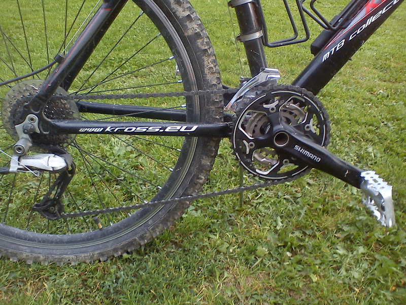

Aktualizacja :
  • Rozmiar ramy 19''
  • Widelec Bravo 386
  • Kierownica Zoom
  • Mostek Zoom
  • Sztyca Zoom
  • Pedały no name
  • Korba Shimano Deore FC-542
  • Suport Shimano
  • Obręcze Kross ,
  • Piasty Joy Tech
  • Szprychy
  • Opony Kenda K-831A
  • Dętki Kenda
  • Rogi brak
  • Stery neco
  • Gripy Kross
jeszcze w tym roku przewiduje wymianę Amorka na Suntour Raidon X3 air lub Suntour XCR LO
na dniach zdjęcia z wymienioną korbą .
Witam dodaje nowe fotki po zmianie korby i suportu.Różnica miedzy FC-M191 a FC-M542 wielka. Na ten rok limit wydatków na rower przekroczony w przyszłym roku : Amorek, SPD lub komplet nowych kół może nowa rama :P
