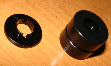

Cześć, krotka piłka: RS TORA SL SA 2010.
Prosiłbym o identyfikacje elementu z obrazka ,bo cholery nie ma(=nie widze) w instrukcji ani na filmikach Srama na YT.
Wymiary bez plastiku u góry:
20mm wys ,
25mm R,
12mm sr wewnętrzna,
Czemu służy/Gdzie go umiejscowić?
Pozdrawiam i przepraszam.
20mm wys ,
25mm R,
12mm sr wewnętrzna,
To jest tulejka zmieniająca długośc skoku amortyzatora(po jej wyjęciu masz dłuższy skok, w zależności jak wysoka jest tulejka, po jej wyjęciu masz o tyle dłuższy skok)
http://www.wrower.pl/instrukcje/RockShox/2006-ToraSG.pdf
Strona numer 5
Dzięki za odpowiedz. Nie bylem pewien, na rysunkach w instrukcji jakaś niepodobna, poza tym nie jest plastikowa (takie znalazłem w innych tematach) a gumowa. Rozumiem ze to plastikowe wieczko (grubosc 2 i 2,5 mm) zostaje w tłoku i wczepia sie w gumowy stożek (na tloku).
Moze ktos jeszcze to potwierdzic? Tora torze nierówna.
Ja nie wkładałem z powrotem tego wieczka do amortyzatora i wydaje się że działa wszystko poprawnie ale czy powinno się go tam włożyć to nie wiem.
