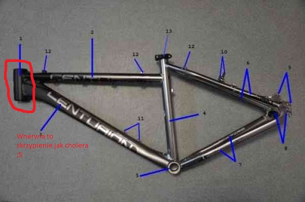

szataneq Napisano 4 Czerwca 2012 Napisano 4 Czerwca 2012 Witam. Mam problem z moim rowerem Kross Hexagon v6 2011. Problem polega na tym gdy wsiadam na rower i dociążam go to z rury sterownej ( główki ramy ) wydobywa się dziwny dźwięk pisk jak by tarcie 2 elementków o siebie nie wiem co z tym zrobić dziś już mi się nie chciało tego rozkręcać bo problem nasilił się dopiero dzisiaj jak byłem na przejażdżce nawet skrzypi gdy pedałuję szybko i unoszę kierownicę do góry po czym opada i znów wydobywa się skrzypienie dźwięk niepochodzi na pewno z amorka !!! Ps: Proszę doradźcie coś na jutro w południe potrzebuje już mieć sprawnego rumaka więc z rana chciał bym mieć konkretną odpowiedź co zrobić ,czy trzeba tylko na nowo przesmarować czy co ? Obrazek przedstawia dokładne miejsce wydobywania się dźwięku :<
goncik Napisano 4 Czerwca 2012 Napisano 4 Czerwca 2012 Hehe... obrazek pokazuję główkę ramy czyli to co napisałeś w poście... chyba większość wie co to główka ramy No ale do rzeczy. Ja bym rozkręcił mostek, wyją amortyzator, zobaczył czy łożyska sterów są ok. Przesmarował i złożył. A jak dalej będzie trzeszczeć to może masz pęknięcia na spawach. Wsiadasz na rower, pedałujesz to powstają naprężenia, metal napina się, trze jeden kawałek o drugi i w efekcie słyszysz trzaski, piszczenie... jak zwał tak zwał. Może jakieś wzmocnienia trzeba byłoby dospawać, albo w jakimś zakładzie znajdą te pęknięcia i nadspawają je...

szataneq Napisano 4 Czerwca 2012 Autor Napisano 4 Czerwca 2012 łożyska są spoko luz , Obrazek dodałem dla checy ,pęknięcia powiadasz Goncik hmmmm nie chciał bym tego rowerek ledwo co nie długo skończy roczek no za 1,5 miecha ;d ale gwarancja jest to raczej rama pójdzie do wymiany bo rower ledwo co ma 1,5kk km przejechane ^.^ a zajechany też nie jest dobra jutro się wszystko wyjaśni dzieki wielkie ;]
Mod Team Puklus Napisano 4 Czerwca 2012 Mod Team Napisano 4 Czerwca 2012 Pęknięcia szukaj na spawach w okolicach główki raczej od spodu. Skrzypieć potraf sama sterówka w koronie. Jeżeli nie jesteś do końca pewien skąd dźwięk, mogła pęknąć podsiodłówka, trzeszczeć lubi też sztyca. Podobnie jak kokpit lubi douczać ( mostek, kiera ). P.S. Avatar widzę adekwatny do sytuacji
szataneq Napisano 5 Czerwca 2012 Autor Napisano 5 Czerwca 2012 Pulkul jak najbardziej hmmm dziś pobawiłem się z rana i obczaiłem to i owo stery i reszta ok zero pęknięć nic ,ani grama ,nawet ziarenka piasku ale wyczyściłem dałem nowy smar i chula ;P nie wiem czego to mogła być przyczyna =.= ale ważne ze zrobione =)
