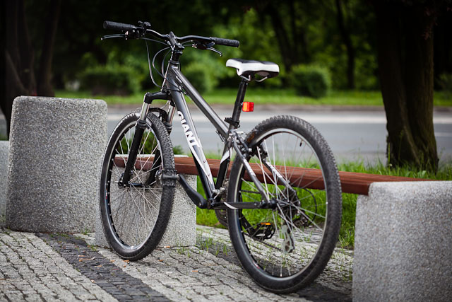

tatachabera Napisano 2 Czerwca 2012 Autor Napisano 2 Czerwca 2012 Na zdjęciu rower o którym mowa. Czy na podstawie tego zdjęcia można określić jaki skok powinien mieć amor żeby było OK ?
Mod Team Puklus Napisano 2 Czerwca 2012 Mod Team Napisano 2 Czerwca 2012 Wygląda na jakieś 80mm, ze zdjęcia mozna określić na oko, każdy rower ma geometrie użytkowania i zmiana wysokości zaburza kąt głowki ramy, prace amora prowadzenie roweru w ekstremalnych przypadkach prowadzić do połamania ramy lub widelca. Kazdy producent podaje jaką tolerancje skoku można zainstalować, biorąc pod uwage ze dany amor ma taką samą "wysokość". Boulder (Black/Silver) (2010) - Bikes | Giant Bicycles | UK / Ireland wg specyfikacji jest tam 63mm czyli góra 80 mozna załozć.
PoleK Napisano 2 Czerwca 2012 Napisano 2 Czerwca 2012 jak dla mnie ta ramka przy 80-100mm będzie nadal miała dobrą geometrie, poza tym jak już wspominałem, Epicona można bardzo łatwo przestawić na 80mm na stronie producenta masz nawet filmik jak to zrobić więc jeśli masz na niego kasę to kupuj, Synek Ci szybko podziękuje za amortyzator który znacznie poprawi komfort:)
