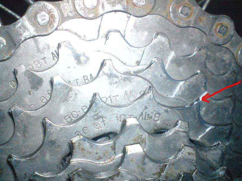

Biera Napisano 26 Kwietnia 2012 Napisano 26 Kwietnia 2012 jeśli kasetę kupiłeś używaną to może nie rozwiązać problemu. wrzuć tutaj dokładne zdjęcia kasety (a raczej zapewne wolnobiegu) to Ci określimy czy jest sens kupować nowy łańcuch (możliwe, że zupełnie nowy z używanym wolnobiegiem też nie będzie współdziałał)
djpas Napisano 26 Kwietnia 2012 Napisano 26 Kwietnia 2012 Prawdopodobnie wyrobiona kaseta, być może "ktoś od kogo kupiłeś koło i kasetę" jeździł cały czas na 4-tym przełożeniu i po prostu się ono wyrobiło. Myślę że jakby kaseta nie przyjmowała łańcucha to by tak było na każdej zębatce. Sprawdź czy na 4-tej zębatce masz tzw " rekinie zęby" czyli zamiast ząbków cienkie malutkie igiełki, jeśli tak to niestety żadna regulacja nie pomoże , możesz albo jeździć na innych przełożeniach albo wymienić kasetę.
doms Napisano 26 Kwietnia 2012 Napisano 26 Kwietnia 2012 Wrzuć zdjęcie tej 'nowej' kasety. Jeśli łańcuch skacze tylko na jednym przełożeniu to pewnie ta zębatka jest najbardziej zużyta. Pozostaje omijać to przełożenie lub kupić nową kasetę i nowy łańcuch.
hehe12 Napisano 26 Kwietnia 2012 Autor Napisano 26 Kwietnia 2012 Chyba mam igły W załączniku jest zdjęcie. Wymienić muszę całą kasetę?
doms Napisano 26 Kwietnia 2012 Napisano 26 Kwietnia 2012 Niestety ale kaseta jest zużyta. Musisz kupić nową (ok 40zł) albo jeździć na tej pomijając to przełożenie na którym łańcuch przeskakuje (nie polecam ze względu na twoje bezpieczeństwo).
Biera Napisano 26 Kwietnia 2012 Napisano 26 Kwietnia 2012 nooo pięknie zarżnięta:) nic z tego już nie będzie do wymiany kaseta/wolnobieg i łańcuch
