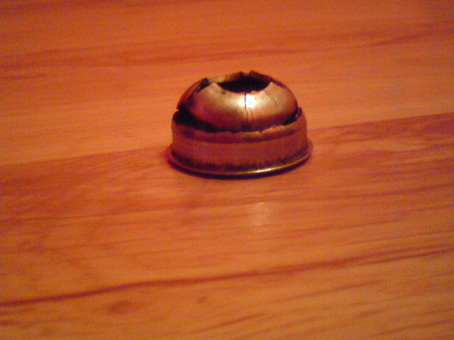

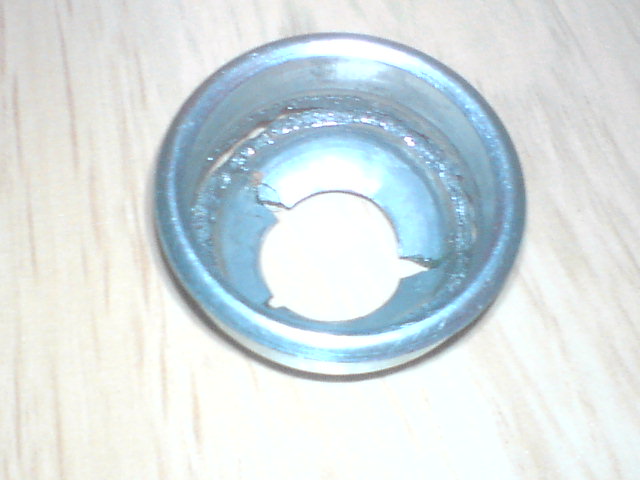

Witam.mam problem ze znalezieniem cześć w sklepach rowerowych w moim mieście, czy spotkaliście sie z taką miska na łożysko oczywiście nie z taką samoą bo ta uległa zniszczeniu ,i czy wogóle jest to gdzieś dostępne. Jeśli tak proszę o informacje.
I jeszcze czy pęknięte to może objawiać sie falowaniem wolnobiegu
Wydaje mi się że bieżnie nie są dostępne luzem jako częsci zamienne.
Jeśli nie to najtaniej będzie kupić taką samą piastę i wyjąć potrzebne cześci, reszta też się przyda (oś, kulki, konusy).
