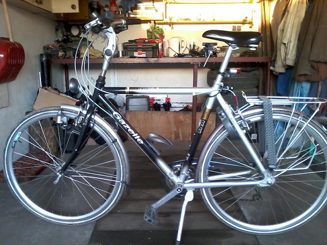

xxtobixxx Napisano 11 Kwietnia 2012 Napisano 11 Kwietnia 2012 Witam , prosze o pomoc gdyz chcialbym zamontowac do swojej gazelli medeo amortyzator tylko nie wiem jaki , prosze o pomoc, rozmiar koloa 28
Renn Napisano 11 Kwietnia 2012 Napisano 11 Kwietnia 2012 Daj zdjęcie roweru . masz stery 1" czy 1 1/8" ?
xxtobixxx Napisano 17 Kwietnia 2012 Autor Napisano 17 Kwietnia 2012 Daj zdjęcie roweru . masz stery 1" czy 1 1/8" ? stery mam 1"
adii22 Napisano 20 Kwietnia 2012 Napisano 20 Kwietnia 2012 Raczej pod 1" nie dostaniesz niczego ciekawego, szczególnie (jak mniemam z obrazka) pod koła 28"
xxtobixxx Napisano 20 Kwietnia 2012 Autor Napisano 20 Kwietnia 2012 Raczej pod 1" nie dostaniesz niczego ciekawego, szczególnie (jak mniemam z obrazka) pod koła 28" tak tak kola 28 to szkoda ;(
xxtobixxx Napisano 21 Kwietnia 2012 Autor Napisano 21 Kwietnia 2012 Raczej pod 1" nie dostaniesz niczego ciekawego, szczególnie (jak mniemam z obrazka) pod koła 28" a chociaz cokolwiek???
adii22 Napisano 22 Kwietnia 2012 Napisano 22 Kwietnia 2012 Te ' cokolwiek' będzie paściem, chyba ze znajdziesz coś na koło 26" ale z wysokim busterem. Szanse na powodzenie minimalne, do tego możesz zamontować wyłącznie tarczowy hamulec. Wniosek? Lepiej kup dobry sztywny widelec, posłuży dłużej niż albo stare widły albo nowe paści. Popatrz na ofertę suntoura, może tam zajdziesz coś dla siebie, ale takie wielce to dziadostwo. Jako taki rynek dobrych amortyzatorów na 1"nie istnieje,a dawniej istniał dla kół 26, do 28 pchali sztywne z reguły. Tapniete Słajpem z mojego gt5360
xxtobixxx Napisano 23 Kwietnia 2012 Autor Napisano 23 Kwietnia 2012 Te ' cokolwiek' będzie paściem, chyba ze znajdziesz coś na koło 26" ale z wysokim busterem. Szanse na powodzenie minimalne, do tego możesz zamontować wyłącznie tarczowy hamulec. Wniosek? Lepiej kup dobry sztywny widelec, posłuży dłużej niż albo stare widły albo nowe paści. Popatrz na ofertę suntoura, może tam zajdziesz coś dla siebie, ale takie wielce to dziadostwo. Jako taki rynek dobrych amortyzatorów na 1"nie istnieje,a dawniej istniał dla kół 26, do 28 pchali sztywne z reguły. Tapniete Słajpem z mojego gt5360 to dzieki wielkie za rade i chyba jednak zostane przy sztywnym
