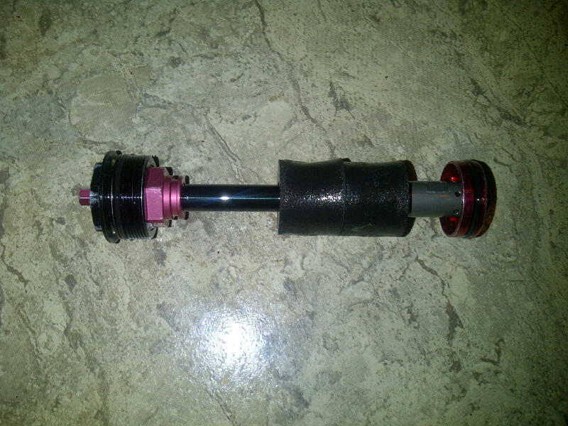

Adamm27 Napisano 22 Kwietnia 2012 Autor Napisano 22 Kwietnia 2012 Witam! Dzisiaj wykręciłem tłumik aby zobaczyć czy jest to ABS czy ABS + i powiem Wam, że dalej mam wątpliwości ( wygląda jak ABS tylko ma założone gąbki ) Kubek20 czy w Twoim Drake tłumik też tak wygląda? Jaki olej polecacie i rozumiem, że stary wylać do jakiegoś naczynia z miarka aby wiedzieć ile wlać nowego ? Pozdrawiam,

kowal962 Napisano 23 Kwietnia 2012 Napisano 23 Kwietnia 2012 nie jest to abs+ tylko starszy tłumik abs:) http://singletracks..../picture-31.jpg tak wygląda abs+. Znajdz 3 różnice:)
Mod Team durnykot Napisano 23 Kwietnia 2012 Mod Team Napisano 23 Kwietnia 2012 Tak wygląda tłumik ABS wyjęty z mojego Drake'a ( model 2010) a tak kupiony oddzielnie tłumik ABS+ Zwróćcie uwagę na inną konstrukcję tłoka ( czerwone coś)- to odróżnia ABS od ABS+. IMO gąbki nie są jedynym elementem charakterystycznym dla ABS+.

Obes Napisano 23 Kwietnia 2012 Napisano 23 Kwietnia 2012 Tak wygląda tłumik ABS wyjęty z mojego Drake'a ( model 2010) To też jest tłumik ABS +, tyle, że starsza wersja, jeśli jest z pokrętłem ABS , a na dole Absolute +.
