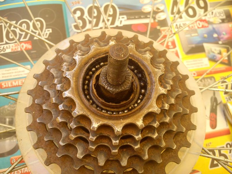

dexter74 Napisano 11 Marca 2012 Autor Napisano 11 Marca 2012 Sądząc po stanie zębatek nie warto go naprawiać Kup nowy to nie jest majątek Tamte zdjęcie to był tylko przykład ;-) Dziś wziąłem się za rozbiórkę i mój wolnobieg wygląda tak (nakrętka trzymającą kulki zdjęta): I teraz pytania: 1. Aby odkręcić wolnobieg należy użyć takiego klucza tak? Czy takie klucze mają różne rozmiary? 2. Nowy wolnobieg - jaki kupić, czy są wszystkie znormalizowane i wystarczy go nakręcić? Jakie parametry są niezbędne do kupna nowego? No moim obecnym jest oznaczenie FALCON 7HO (lub 7H0).
Mod Team Puklus Napisano 11 Marca 2012 Mod Team Napisano 11 Marca 2012 Rozmiar jest jeden (chyba ze ten wolnobieg jest z kosmosu) i tak np takim kluczem co podałeś powinieneś odkrecic. Nowy kup shimano jaki chcesz, żeby miał ilość zębów taką sama.
