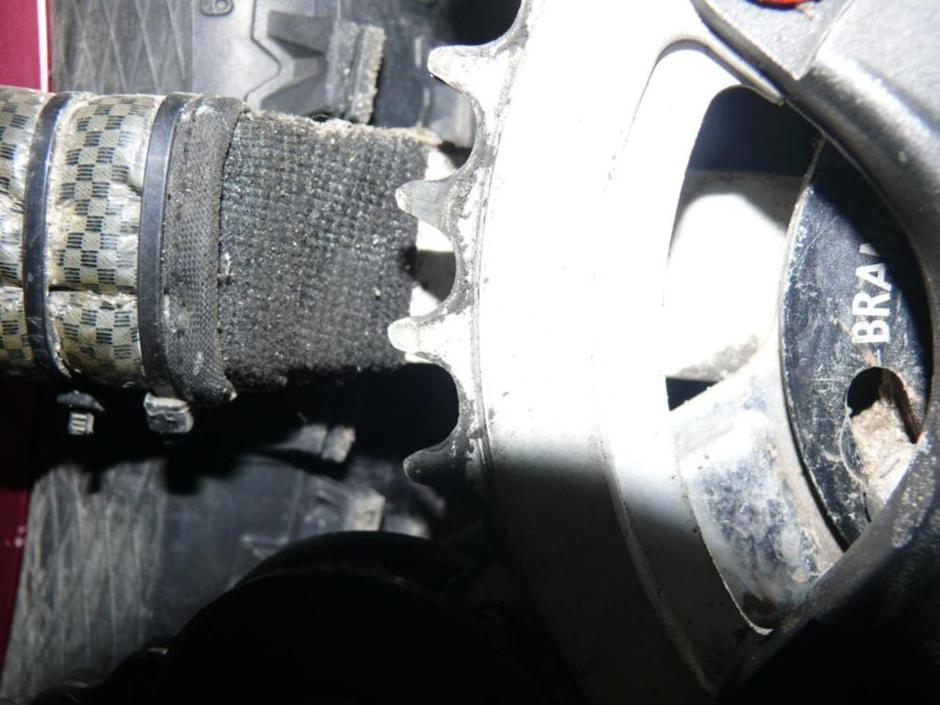

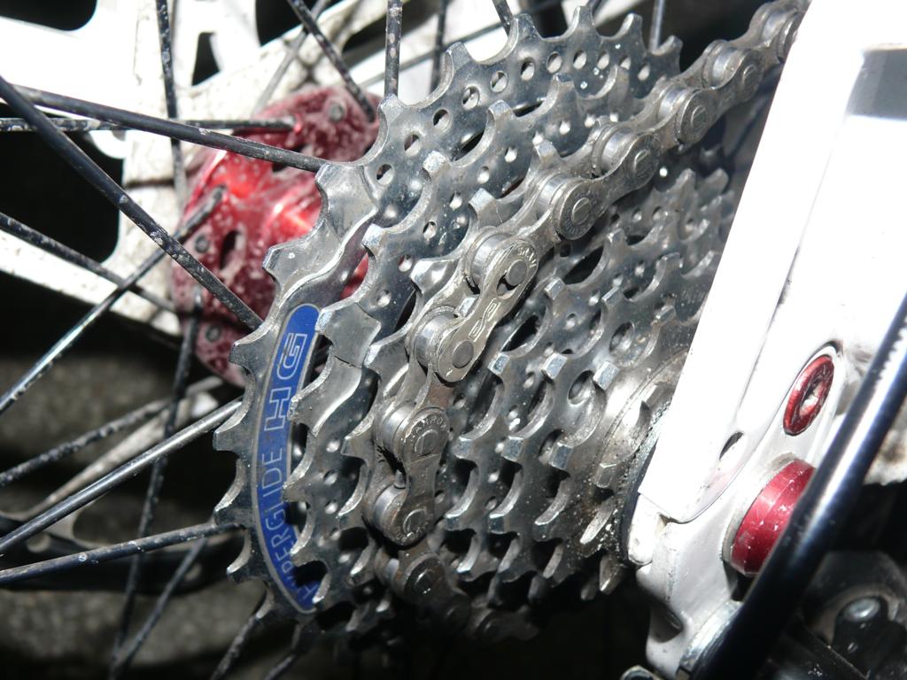

bikerrrrrrrrr Napisano 6 Lutego 2012 Napisano 6 Lutego 2012 Witam. Chciał bym zmienic łańcuch na nowy ale do starej kasety i zębatek. Łańcuch już wiem jaki, będzie to wippermann 9sg ale pytanie do was, czy opłaca się zakładac nowy łańcuch do tej kasety i zębatki: Wq mnie kaseta i zębatka są w dobrym stanie więc wolał bym teraz wymienic łańcuch, niż później całośc Pozdrower
Piksel Napisano 6 Lutego 2012 Napisano 6 Lutego 2012 Zarówno kaseta, jak i koronka bez problemu przyjmą nowy łańcuch.

Schwefel Napisano 6 Lutego 2012 Napisano 6 Lutego 2012 Chcesz zalożyć 9-cio biegowy łańcuch do 8-mio biegowej kasety?
qdlaty123 Napisano 6 Lutego 2012 Napisano 6 Lutego 2012 Przeca Whipperman 9sG to 9-cio rzędowy łańcuch..... Kaseta ma 8 zębatek......może źle liczę.... Coś nie gra....i to nie jest radio....! Poza tym kaseta przy tym dosyć twardym łańcuchu zniknie ci w oka mgnieniu....to jakby na kasetę Alivio założyć łańcuch XT i patrzeć co się będzie działo Uważam to trochę za bezzasadne....nie kłócę się jednak....do przemyślenia...... Kaseta 8s - łańcuch 9s ? - tu nie ma co myśleć.... pozdrolele... Q
Piksel Napisano 6 Lutego 2012 Napisano 6 Lutego 2012 Poza tym kaseta przy tym dosyć twardym łańcuchu zniknie ci w oka mgnieniu internetowy mit nie mający podstaw, aby uważać go za prawdziwy Kaseta 8s - łańcuch 9s ? - tu nie ma co myśleć.... akurat takie zastawienie będzie dobrze ze sobą działało, sam tak jeździłem przez jakiś czas, gorzej by było gdyby kaseta była na 9s, a łańcuch na 8s
qdlaty123 Napisano 6 Lutego 2012 Napisano 6 Lutego 2012 internetowy mit nie mający podstaw, aby uważać go za prawdziwy Piksel, wiem że zaczniemy się przerzucać dowodami i ostatecznie dostaniemy banana i skończymy w więzieniu.... To nie mit...to sprawdzona rzecz u wielu znajomych osób...które przerzyły ten mit na własnej skórze Kaseta z plasteliny i łańcuch kryty utwardzoną powłoką mnie wystarczy, że trochę o tarciu się uczyłem Pomijam już fakt sensu ekonomicznego uważam, że kaseta zniknie dużo szybciej...nie uważam...ja to wiem Ale mamy odmienne zdanie - ja Twoje szanuję, uszanuj moje... Co do łańcucha....to nie zewnętrzna wartość (szerokość) w łańcuchach ma znaczenie.....dużo ważniejsza jest wewnętrzna szerokość blaszek.....łańcuch ma duże szanse się rozepchać pod obciążeniem.....rozepchany złapie luzy..... owszem - zgadzam się - ma prawo działać pewnie dużo krócej, ale ma prawo..........
Schwefel Napisano 6 Lutego 2012 Napisano 6 Lutego 2012 akurat takie zastawienie będzie dobrze ze sobą działało, sam tak jeździłem przez jakiś czas, gorzej by było gdyby kaseta była na 9s, a łańcuch na 8s To, że jeździłeś to nie znaczy że tak ma być. Bezsensem jest wydawać kasę na droższy 9-cio biegowy łańcuch jak można mieć taniej 8-mio który dodatkowo jest żywotniejszy.
bikerrrrrrrrr Napisano 6 Lutego 2012 Autor Napisano 6 Lutego 2012 Łańcuch chęc wymienic bo po 1. Ten już zkówałem parę razy po prostu się rozczepił, nie z powodu złego skucia, rozczepiał się w różnych miejscach co nie jest zbyt fajne gdy jadę sobie gdzieś i muszę wracac prawie na pieszo... Myślałem, że HG-50 będzie trochę "mocniejszy" no ale cóż, dlatego teraz chcę kupic coś lepszego po 2. Tak jak napisał Piksel i pisałem w pierwszym poście, wolę teraz wymienic łańcuch i przedłużyc życie kasety i zębatki Tak, chcę założyc 9-cio biegowy łańcuch do 8-mio biegowej kasety, z tego co czytałem (również na tym forum) to powinno bez problemu zdziałac. Gorzej gdy bym chciał na odwrót A z tego co wiem to właśnie ten wippermann jest dobry i polecany Ale jeśli już to jaki polecacie łańcuch 8-mio biegowy?
Schwefel Napisano 6 Lutego 2012 Napisano 6 Lutego 2012 Wippermann 808 WIPPERMANN CONNEX 808 (2011) 6, 7, 8 rzęd. OKAZJA (2067872397) - Allegro.pl - Więcej niż aukcje. Najlepsze oferty na największej platformie handlowej. prawie o połowę tańszy a jestem pewien, że pojeździ dłużej niż 9xx. Ja bym dalej jeździł na 8sp gdyby nie ogłupiający marketing 2 gigantów rowerowych a co za tym idzie zerowa dostępność kaset wyższej klasy
