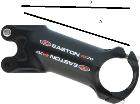

Lokator Napisano 16 Listopada 2011 Napisano 16 Listopada 2011 tak jak w temacie , jeśli przykładowo podana jest długość 100mm to jest to sytacja A czy B?
Lokator Napisano 16 Listopada 2011 Autor Napisano 16 Listopada 2011 Czyli na dobrą sprawę w mostku 100mm z 20* pochyłem w lini prostej będzie około 90mm

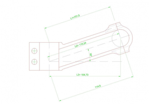

Kubek76 Napisano 27 Listopada 2011 Napisano 27 Listopada 2011 Korzystając z okazji chciałbym prosić o pomoc. Pomierzyłem swój mostek na różne sposoby i zgodnie z fotką zamieszczoną przez Lokatora mój mostek Zoom-a ma 114,5mm mierząc po drugiej stronie jest 101,5m szukałem na stronie Easton-a i Ritchey ale nie podają żadnych rys. zwymiarowanych mostków. Zerknijcie na rysunek. Jaki to mostek 100 czy może 115?
Fenthin Napisano 27 Listopada 2011 Napisano 27 Listopada 2011 Mierzymy od ŚRODKA do ŚRODKA. Nie dziw się, że wyszły Ci różne wyniki: To mostek 110mm.
Kubek76 Napisano 27 Listopada 2011 Napisano 27 Listopada 2011 Mierzymy od ŚRODKA do ŚRODKA. Nie dziw się, że wyszły Ci różne wyniki: To mostek 110mm. Czy li właściwe jest L2 z rysunku. Ale czy wszyscy producenci w ten sposób mierzą ta długość?
