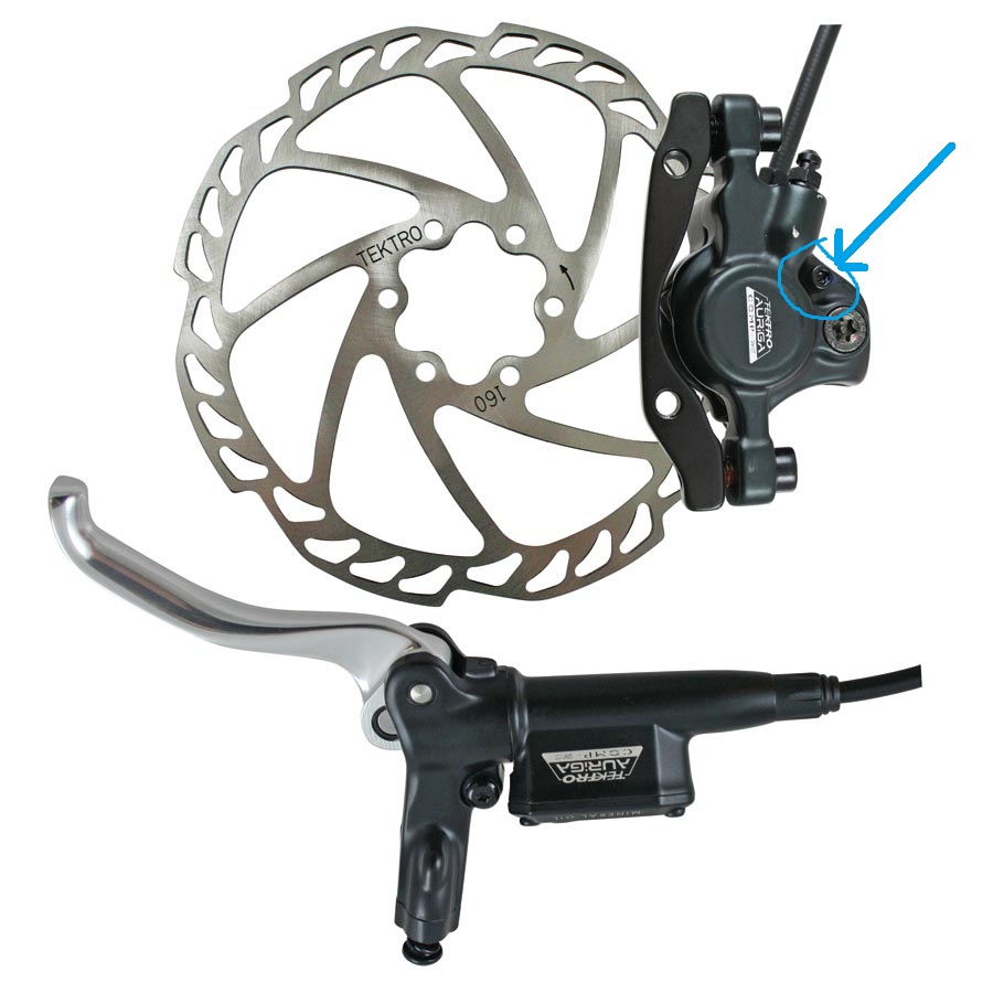

on1986 Napisano 22 Września 2011 Napisano 22 Września 2011 odkrecalem klocki zeby je przeczyscic i zjechac troche papierem sciernym i przemyc tarcze (odtluscic) podczas zakrecania ten malej srubki (imbulsem) ktora trzyma klocki zjechalem gwint :/ ten imbuls ktorym odkrecalem kreci sie w miejscu macie moze jakies skuteczne rady jak to teraz odkrecic? I gdzie mozna kupic taka srube bo ta bedzie do wyrzucenia :/ o ile sie to odkreci a jak nie to gdzie moge kupic mechanizm caly na przod.... :/ jestem załamany jakie to wszystko liche za takie pieniadze :/ ps Level a6.... czekam z waszymi radami bo mi rece opadly juz :/ zalaczylem foto o co chodzi i ktora sruba jest zjechana dodam ze ta slubka z imbulsem jest cholernie mala :/

Crazyk Napisano 23 Września 2011 Napisano 23 Września 2011 Zjechałeś gniazdo na imbus czy urwałeś gwint? Wydaje mi się, że raczej to pierwsze Nie narzekaj na hamulec bo to tylko Twoja wina. Siła potrzeba do dokręcenia tej śrubki jest tak mała, że mógłbyś to robić nawet ręką i by wystarczyło. Jak wyjąć? Nabij torxa na to. Co zrobić później? Pisałem już w przeciągu ostatniego miesiąca na tym forum jaką śrubą można zastąpić obecną, poszukaj. Zresztą możesz używać nawet tej co wykręcisz za pomocą torxa tylko po prostu dokręcaj ja ręką.
Mod Team michuuu Napisano 23 Września 2011 Mod Team Napisano 23 Września 2011 Jeżeli gniazdo imbusa to może na początek spróbować dobrym kluczem, marketowce są z gliny i niewiele potrzeby żeby zrobiły się okrągłe.
on1986 Napisano 23 Września 2011 Autor Napisano 23 Września 2011 tylko to nie klucz sie zrobil okragly tylko gwint wewnatrz a myslalem jeszcze nad klejem co byscie powiedziemi gdybym uzyl jakiegos mocnego kleju przykleił imbus w srodku do tego poczekal i sprobowal okdkrecic ? i tak zjechalem wlasnie gniazdo na imbuls wielkosci 4-5 mm:/ Crazyk w wyszukiwarce nie moge znalesc nic z twoich tematow o tej srubie na zastepstwo starej ...
c4r0 Napisano 23 Września 2011 Napisano 23 Września 2011 To nie jest gwint. Sprawdź sobie w wikipedii co to gwint. O kleju zapomnij. Spróbuj dopasować jakiś inny klucz tak jak pisze Crazyk. Można też od biedy spróbować śrubokrętem płaskim, jeśli znajdziesz taki który ciasno wejdzie. Możesz też złapać od góry takimi "kombinerkami-ucinakami" za łeb śruby ale może być problem z dostępem. Może w ogóle masz syf w tym łebku, przez co klucz nie do końca wszedł i zerwałeś gniazdo ale tylko na górze? Czysta ta śruba?
progressive Napisano 23 Września 2011 Napisano 23 Września 2011 Jak masz pod ręką Torxa możesz spróbować torxem, może zahaczy i odkręcisz.
on1986 Napisano 23 Września 2011 Autor Napisano 23 Września 2011 teraz w niej sa opilki metalu ... ogolnie kicha a co jak torx nie załapie ? wtedy dopiero bedziew problem ... kurde jeszcze nie spotkalem sie zeby tak ktos mial jak ja jak by byl dostep wszystko bylo by latwiejsze ale to jest zabudowane prawie w okolo obudowa od hamulca eh sprobuje torx-em mocno go wbije mlotkiem moze cos da rade a czym zastapic ta srubke? Gwint pewnie ze to nie gwint ale z nerwow zaczynam dziwne rzecyz wymyslac ehh
JaniszMTB Napisano 23 Września 2011 Napisano 23 Września 2011 jedynie pozostaje rozkręcenia hamulca w serwisie bo gwint w tej śrubce jest tylko przy łepku śrubki wiec da się go rozebrać. Ja mam w swoich to samo, ta śrubka jest tak miękka że aż głowa boli. Z tym że ja przy odkręcaniu popsułem, a w serwisie rowerowym popsuli do końca
Crazyk Napisano 23 Września 2011 Napisano 23 Września 2011 @JaniszMTB, rozebrać? Bez przesady. Nabić większego torxa, jak będzie ciężko to na ciepło. Co do śruby: http://www.forumrowerowe.org/topic/98098-hamulectektro-auriga-wyjechana-sruba/
kadargo Napisano 23 Września 2011 Napisano 23 Września 2011 Bardzo dobrze działa użycie imbusów calowych Mam komplet i zawsze dopóki gniazdo nie jest całkiem okrągłe dają radę.
on1986 Napisano 23 Września 2011 Autor Napisano 23 Września 2011 no wlasnie ona jest jak z plasteliny w glowie mi sie nie miesci zeby taki badziew wsadzali do takiego sprzetu a jak wiedzieli ze to spieprza to mogli dac chociaz albo lepszy dostep albo na normalny klucz ... ehh teraz musze pomyslec i zaczac kombinowac :/
JaniszMTB Napisano 24 Września 2011 Napisano 24 Września 2011 Crazyk ale ze jak na ciepło? bo może spróbuje dzisiaj Ostateczność napisałem że to jest rozebranie hamulca.
Crazyk Napisano 24 Września 2011 Napisano 24 Września 2011 @JaniszMTB, nagrzewasz torxa o rozmiar większego do czerwoności i dopiero wtedy nabijasz, wchodzi jak w masło. Jak dobrze nabijesz odczekaj aż wystygnie i wtedy kręć.
