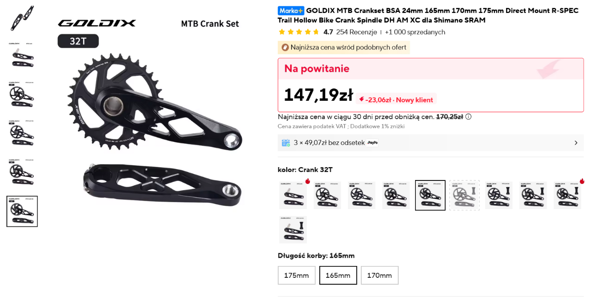

  2. Przyszła chińska korba Goldix z Ali 165mm za 140zł i tarczą 32T, powiedzmy, że pasuje jako tako, łańcuch jest głośny i widać, że coś nie tak mam z linią łańcucha (nie wiem czy powinienm montować tą podkładkę pod trzy śruby) i nie jest to raczej tarcza shimano 12s (ale takiej z montażem na 3 śruby nie znalazłem nigdzie), a korby z taką tarczą na 165 kosztują trzy razy tyle. Łańcuch nie spada, ale kultura pracy napędu pozostawia wiele do życzenia. Przejechałem pierwsze 3x100 i jest lepiej, zdecydowanie lepiej, nie idealnie, ale prawie dobrze, ból kolana zmalał zdecydowanie. Wcześniej nie mogłem jechać, tak bolało, to teraz jest ledwo odczuwalny (z mocnego bólu w stylu boli jak ząb, do lekkiego dyskomfortu) Na razie jestem bardzo zadowolony, choć widać że to jakieś dziwadło i nie do końca jest pod mój rower, nie ma żadnej instrukcji poza informacją offset tarczy 0 32T.
  3. Dzięki wielkie, wezmę to pod uwagę, choć jestem zaskoczony, że tak ciężko to wszystko złożyć w całość i tyle to kosztuje. Myślałem, że to takie proste, cyk pyk 4 śrubki, 50zł nowe ramie jakieś noname, cyk pyk 4 śruby i po temacie. Znalazłem jeszcze na ali coś takiego, niby wszystko się zgadza, ale dalej to 170mm a nie 165mm, no ale spróbuje z 170 mm bo wygląda na to, że żeby mieć 165mm to trzeba wchodzić w grube koszty. https://pl.aliexpress.com/item/1005008532783997.html?spm=a2g0o.cart.0.0.5a37452cEfyqWD&mp=1&pdp_npi=6%40dis!PLN!PLN 257.14!PLN 116.71!!PLN 115.54!!!%402103890117720581062453111eba53!12000045655226351!ct!PL!2184367860!!1!0!&gatewayAdapt=glo2pol
